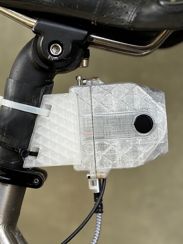

Dann habe ich noch eine RĂŒckmeldung zum aktuellen GehĂ€use. Ich muss den SatzelstĂŒtzen-Adapter jeweils drehen. Ansonsten bekomme ich (SattelstĂŒtze schaut nicht sehr weit aus dem Sattelrohr) keine Schraube als LockingPin rein.
Wenn ich den Classic befestige, dann drĂŒcke ich jeweils nur von unten einen LockingPin rein.
=> Anpassung am OBS-Lite-GehÀuse, damit ein LockingPin von unten angebracht werden kann.

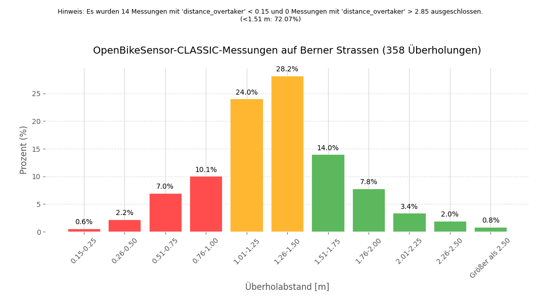

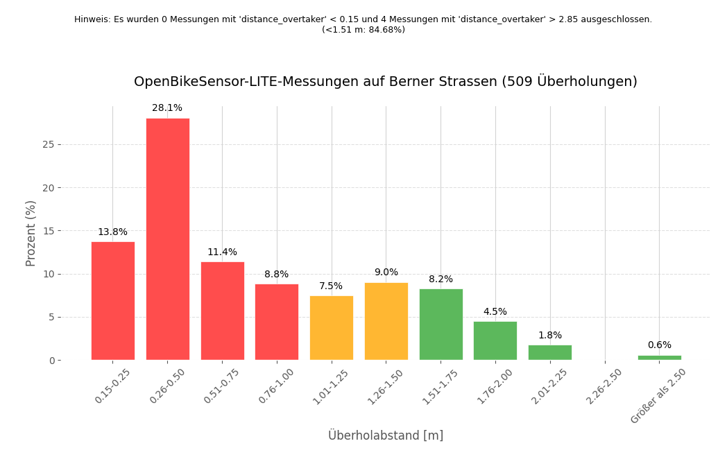

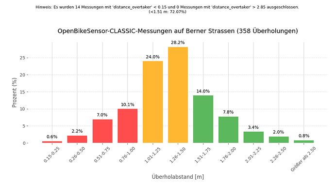

Hallo zusammen
Ich teile meine Erfahrungen mit dem OBS-Lite weiterhin hier. Ein Vergleich der Messungen mit einem Classic und einem Lite zeigt m.E., dass der Lite zu viele ÜberholvorgĂ€nge mit unter 0.5m misst.
OBS-Lite
OBS-Classic
Habt ihr die gleichen Erfahrungen gemacht?

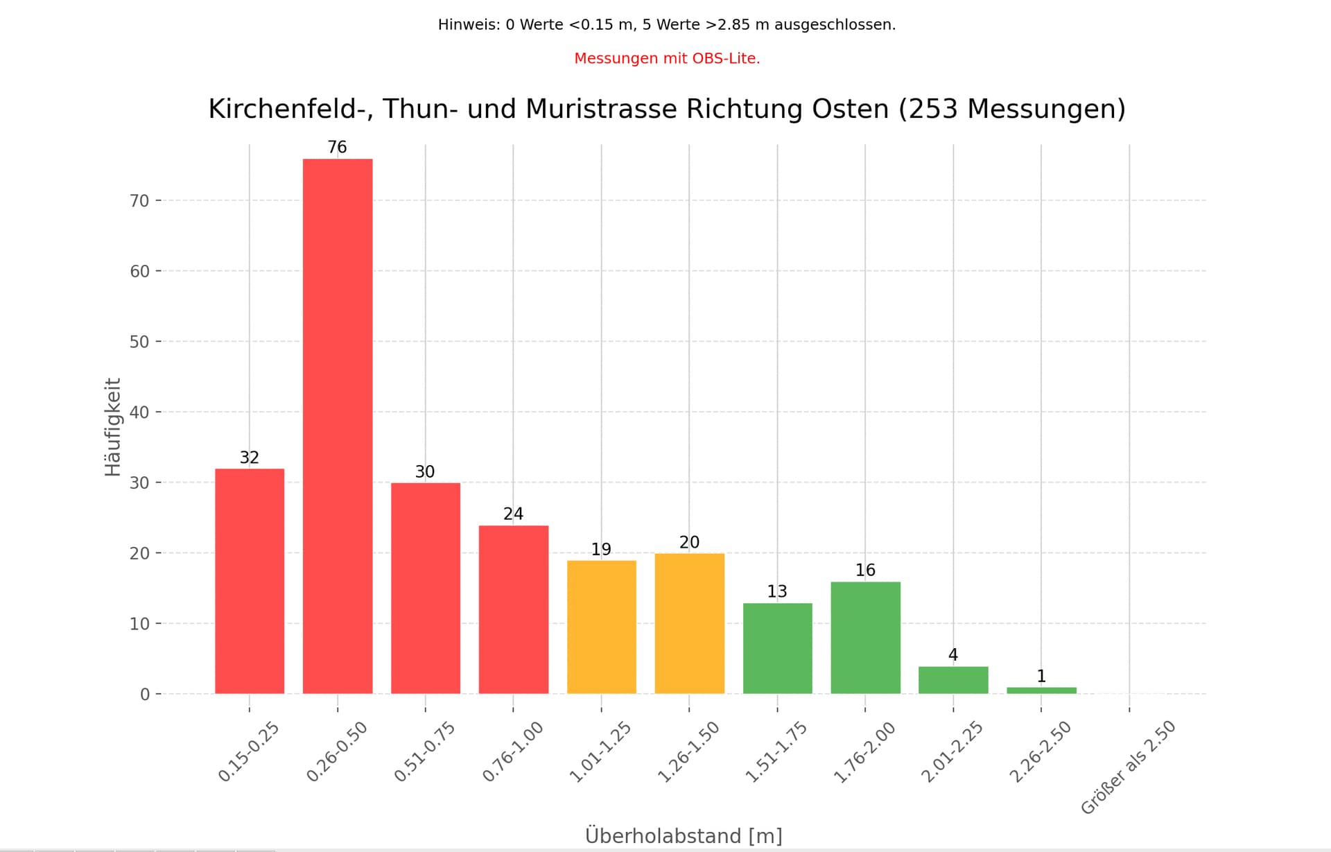

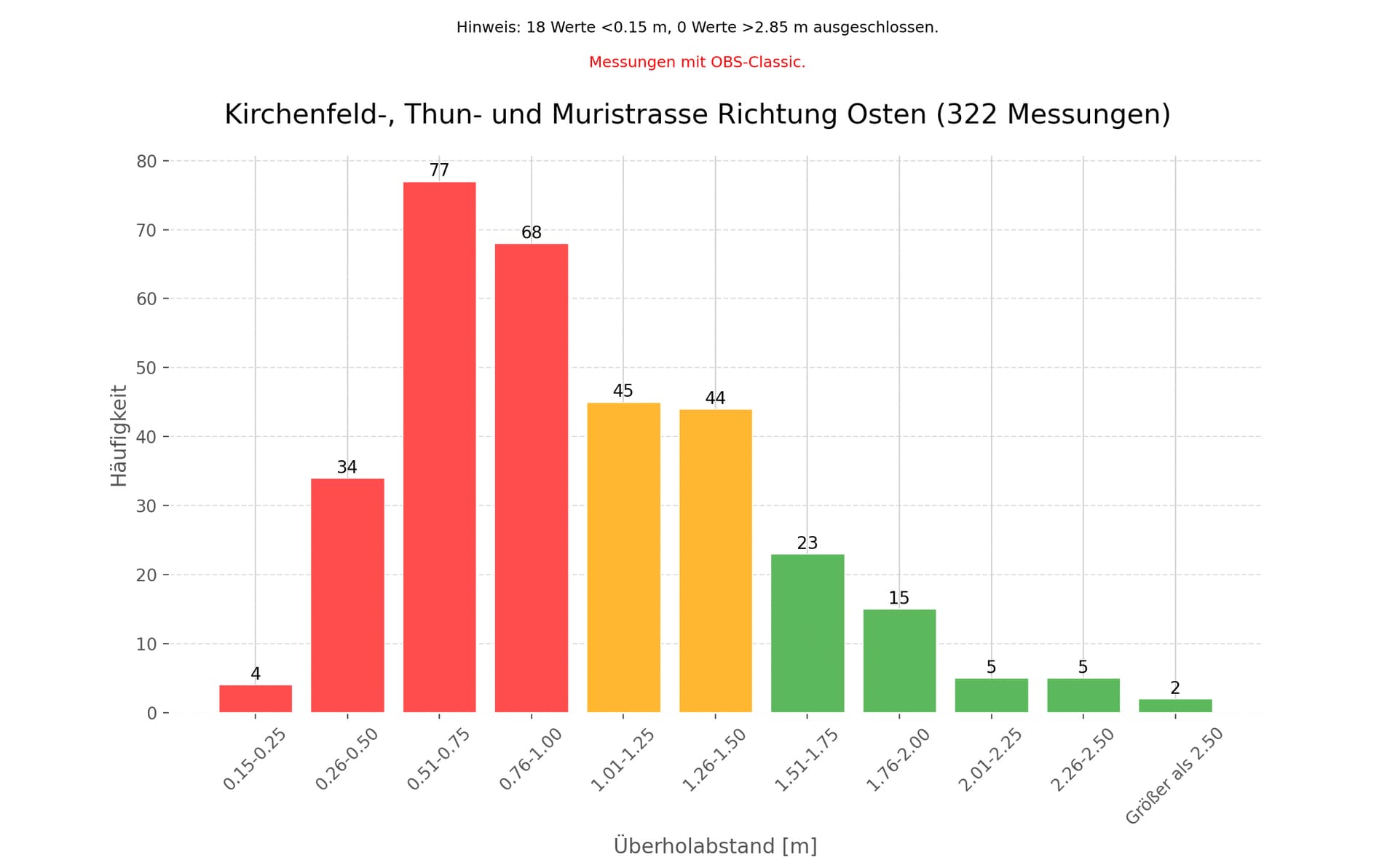

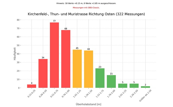

Ich wollte den Unterschieden zwischen dem Classic und dem Lite weiter nachgehen.
Es hĂ€tte ja sein können, dass es eine Verzerrung gibt, da ich mit den beiden GerĂ€ten nicht die gleichen Segmente gefahren bin. Deshalb habe ich nun einen Vergleich der gleichen Abschnitte gemacht. Auf diesen Strassen ist viel MIV unterwegs und dementsprechend rasch können ÜberholvorgĂ€nge aufgezeichnet werden.
Hier das Ergebnis:
ÜberholvergĂ€nge mit dem Classic
ÜberholvergĂ€nge mit dem Lite
Meines Erachtens gibt diese ErklÀrungen:
  • Ich habe bei den Auswertungen Fehler gemacht.
  • Der Classic misst falsch.
  • Mein Classic misst falsch
  • Der Lite misst falsch.
  • Mein Lite misst falsch
  • Zufall

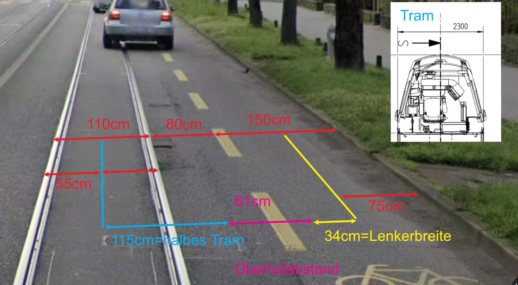

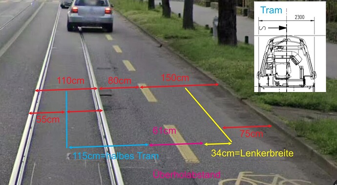

Nachtrag 2:
Ich habe mir eine Teststrecke gesucht, bei welcher der Überholabstand einigermassen kontrollierbar ist.
Auf gerader Strecke bin ich neben dem Tram gefahren, das mich ĂŒberholt hat. Ich habe Versucht möglichst in der Mitte des Velostreifens zu fahren.
Ein paar Trams spÀter
Messung Classic Abstand gemessen Abstand gemÀss Strasse und Annahme Fahrlinie Classic Differenz Classic Abweichung in Prozent Lite Abstand gemessen Abstand gemÀss Strasse und Annahme Fahrlinie Lite Differenz Lite Abweichung in Prozent
1 69 61 8 11.5942028985507 25 61 -36 -144
2 67 61 6 8.95522388059701 41 61 -20 -48.780487804878
3 70 61 9 12.8571428571429 40 61 -21 -52.5
4 65 61 4 6.15384615384615 25 61 -36 -144
5 64 61 3 4.6875 41 61 -20 -48.780487804878
6 60 61 -1 -1.66666666666667 43 61 -18 -41.8604651162791
7 53 61 -8 -15.0943396226415 63 61 2 3.17460317460317
8 58 61 -3 -5.17241379310345 23 61 -38 -165.217391304348
9 62 61 1 1.61290322580645 26 61 -35 -134.615384615385
10 58 61 -3 -5.17241379310345 26 61 -35 -134.615384615385
11 45 61 -16 -35.5555555555556 24 61 -37 -154.166666666667
12 59 61 -2 -3.38983050847458 24 61 -37 -154.166666666667
13 40 61 -21 -52.5 24 61 -37 -154.166666666667
14 62 61 1 1.61290322580645 30 61 -31 -103.333333333333
15 59 61 -2 -3.38983050847458 57 61 -4 -7.01754385964912
16 45 61 -16 -35.5555555555556 68 61 7 10.2941176470588
17 46 61 -15 -32.6086956521739 26 61 -35 -134.615384615385
18 58 61 -3 -5.17241379310345
19 56 61 -5 -8.92857142857143
20 51 61 -10 -19.6078431372549
21 54 61 -7 -12.962962962963
22 51 61 -10 -19.6078431372549
24 57 61 -4 -7.01754385964912
Mittelwert 56.9130434782609 -4.08695652173913 -9.38820685794767 35.6470588235294 -25.3529411764706 -94.6098318969329
Mein OBS-Lite liferte bei diesem Test keine korrekten Ergebnisse.
Dann ist mir aufgefallen, dass die Abweichungen bei den Lite-Messungen +/- 30cm sind. Deshalb habe ich die Messwerte mit der halben Lenkerbreite (34cm) addiert. Und siehe da:
Messung Lite Abstand gemessen Abstand gemÀss Strasse und Annahme Fahrlinie Lite Differenz Lite Abweichung in Prozent Korrektur (Messung + halbe Lenkerbreite) Differenz nach Korrektur
1 25 61 -36 -144 59 2
2 41 61 -20 -48.780487804878 75 -14
3 40 61 -21 -52.5 74 -13
4 25 61 -36 -144 59 2
5 41 61 -20 -48.780487804878 75 -14
6 43 61 -18 -41.8604651162791 77 -16
7 63 61 2 3.17460317460317 97 -36
8 23 61 -38 -165.217391304348 57 4
9 26 61 -35 -134.615384615385 60 1
10 26 61 -35 -134.615384615385 60 1
11 24 61 -37 -154.166666666667 58 3
12 24 61 -37 -154.166666666667 58 3
13 24 61 -37 -154.166666666667 58 3
14 30 61 -31 -103.333333333333 64 -3
15 57 61 -4 -7.01754385964912 91 -30
16 68 61 7 10.2941176470588 102 -41
17 26 61 -35 -134.615384615385 60 1
Mittelwert 35.6470588235294 -25.3529411764706 -94.6098318969329 69.6470588235294 -8.64705882352941
Die Abweichung sind OK.
Liegt der Fehler somit bei der SimRa-App? Welche dazu motiviert die Lenkerbreite einzutragen?
Erst jetzt ist mir wieder eingefallen, dass mein OBS-Lite nur die korrekte Tischhöhe anzeigt, wenn ich die Lenkerbreite auf 0cm setze. Was ja aber auch so sein sollte
Wenn ich das GerĂ€t auf den Tisch lege, der 70cm hoch ist, und die Lenkerbreite auf 34cm einstelle und dann den Knopf des Lite drĂŒcke, dann wird der Wert 104 ausgegeben. Das stimmt: 70+34=104. Aber da der Tisch die Mitte meines Velos ist und der halbe Lenker 34cm, dann sollte doch ein Abstand von 36 (=70-34) angezeigt werden. Was verstehe ich nicht? Und die Korrektur bei meinen Messversuchen mit den Trams macht auch keine Sinn.

Mhm. Da bin ich auch drĂŒber gestolpert. Die SimRa-App addiert den halben Lenkerabstand zum Messwert, anstatt diesen zu subtrahieren. Daher habe ich den Korrekturwert fĂŒr den halben Lenkerabstand auf 0 belassen. Leider messen meine OBS-Lite bisher trotzdem „Mist“. Ich werde mal versuchen, einen JSN-SR04T mit separatem Sensor an den Lite zu stecken.
Edit: Danke fĂŒr die super Beschreibung deiner Messungen und die Skizze!
