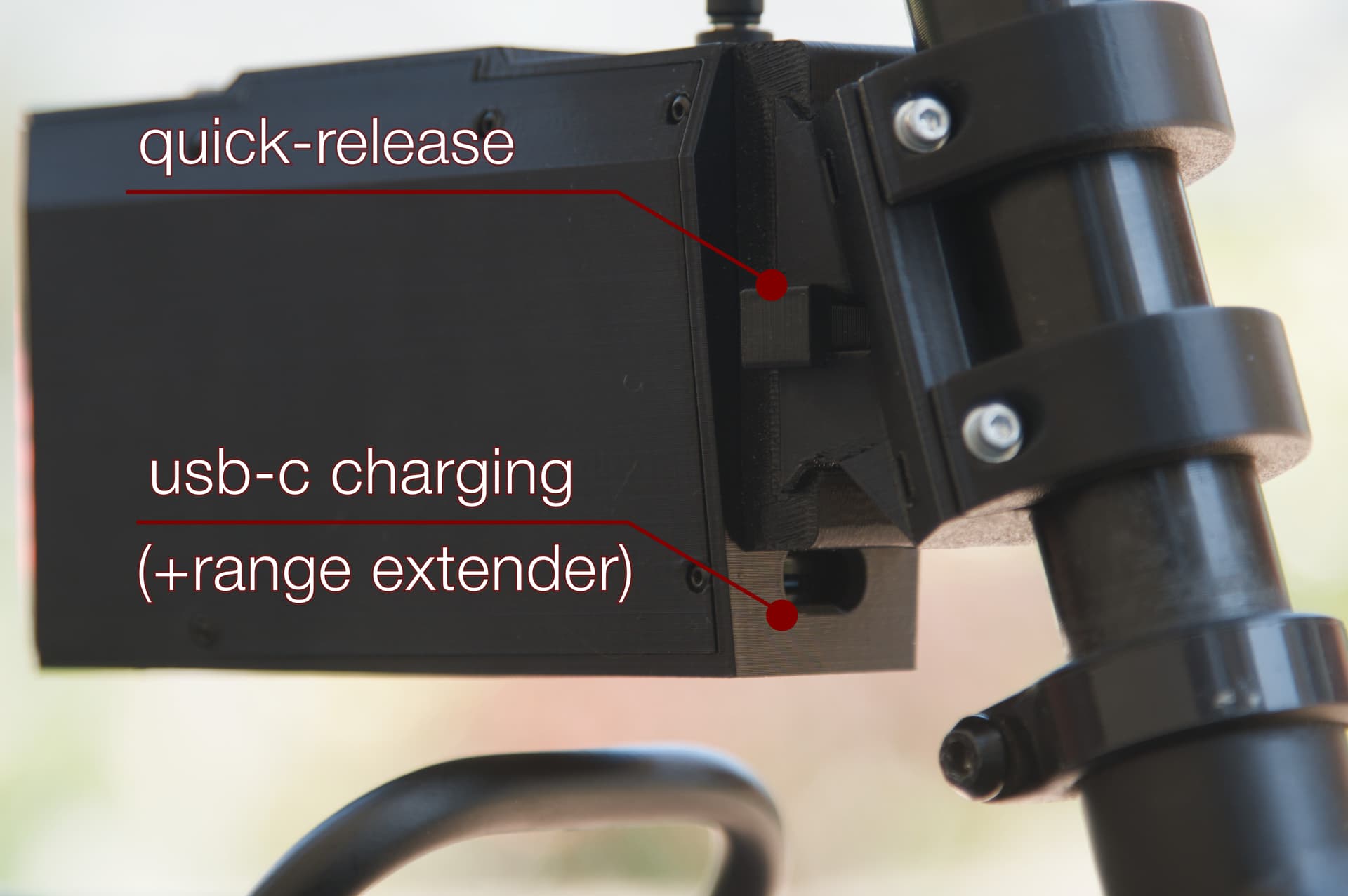

auch wenn es hier sehr ruhig geworden ist, habe ich intensiv an dem Projekt weiter gearbeitet. Ich will mal kurz ein update geben:
Der Code ist komplett neu aufgebaut und arbeitet nun mit einem raspberry pi zero2 statt mit einem 5er. Also ein deutlicher Kostenvorteil.
GPS ist diesmal integriert und der letzte Überholabstand wird als Herzfrequenzwert per Bluetooth gestreamt.
Außerdem stehen über einen Klinkenanschluss bis zu drei Benutzertaster zur Verfügung deren Status gespeichert wird. Der Stecker kann darüber hinaus dazu verwendet werden von bis zu drei gespeicherten Fahrrädern (Breite und Sensorposition) eins beim Start zu laden und den Abstandswert zu korrigieren.
Das Gehäuse ist fast fertig wird aber leider vorerst noch nicht wasserdicht sein.
Dafür habe ich zwar die Form des OBS mount Adapters übernommen, dem ganzen aber noch einen quick release Mechanismus mit Kugelschreiberfeder hinzugefügt.
in einem zweiten Bluetooth stream werden außerdem weitere Infos gesendet, die Auskunft über das geladene Fahrrad, den Abstand, gps-Geschwindigkeit und -fix sowie den Taster-Status geben. Diese Ausgabe würde ich gerne komfortabel in einer eigenen App anzeigen. Das übersteigt aber aktuell noch meine Fähigkeiten.
natürlich kann neben einem video auch eine csv datei gespeichert werden.
Es geht also voran. !

Entschuldige bitte die lange Antwortzeit. Die Grundlegende Hardware bleibt die gleiche. Als Kamera hab ich aber eine mit festem Fokus von Arducam verwendet, da der Autofocus zu wackelig war. Die genaue Anleitung für die neue Version mit allen Knöpfen und Anschlüssen kommt hoffentlich bald auf Github.
Ich habe jetzt ein paar Gehäusevarianten durch und dabei auch den quick release noch einmal überarbeitet. wäre das auch interessant für den OBS? Das Prinzip ließe sich bestimmt in euren Mount integrieren.

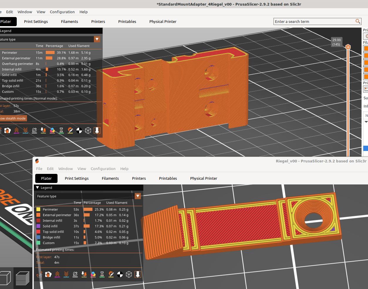

War heute mit dem Slicer unterwegs… siehe Bild. Modifzierter Halter, Ein getrennter Riegel, eine kurze M3-Senkschraube. Gedruckt funktioniert es. Realer Praxistest folgt. Wo kann ich die Daten ablegen?
Viele Grüße, Olaf
PS: Hm, kann keine png und gif hochladen… dann halt jpg.
PPS: Kann sein, daß der Riegel senkrecht gestellt besser ist… wird noch ausprobiert.
PPPS: Erste Testfahrten: Kein Problem, funktioniert wunderbar. Deutlich weniger gefummel! Weiterhin die Frage: Wo soll ich die Daten (.3mf oder7 und stl) zur Verfügung stellen? Ähnlich könnte man wohl auch die Magneten in den Displayhaltern loswerden!

ne schöne schlanke Idee für die Arretierung ist das Olaf. Hast du Langzeiterfahrungen, wie stabil die kleinen Hebel bleiben, wenn sie auch bei Kälte regelmäßig gebogen werden?
Ich verwende den Hebel derzeit am OBS-Halter um eine FDR X3000 (Sony) zu nutzen. Täglich mehrmals. Kein Problem bisher. Was die Kälte angeht… wird der Winter zeigen. Letzte Woche durfte ich aber nicht Fahrradfahren (§50 StVO, dort war es eh zu warm;-) Olaf
