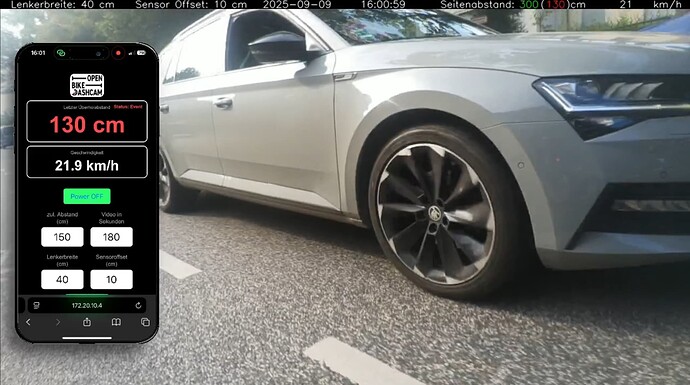

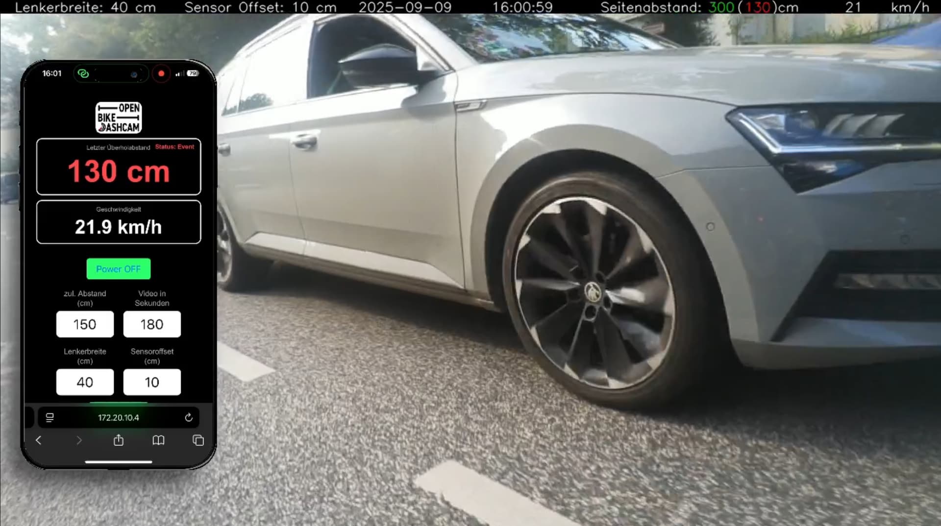

Das Prinzip ist eine Dashcam, die im Overlay auf dem Video live den aktuellen Seitenabstand, sowie den letzten Überholvorgang anzeigt. Die Überholabstände werden zusammen mit der aktuellen GPS Position in eine csv Datei zur späteren Auswertung geschrieben. Das Video läuft mit 30fps bei 720p. Trigger zum Sichern des aktuellen Videosegmentes ist ein Unterschreiten des Sicherheitsabstandes während der Aufnahmezeit. Im Prinzip gibts also zwei Einsatzzwecke. Der eine ist die Dashcam, die kritische Situationen möglichst gerichtsfest sichern soll. Darum habe ich mich auch dafür entschieden alle Informationen live ins Bild zu schreiben und nicht im Nachhinein Frames und Overlay über eine Dateimanipulation zu kombinieren. Der Zweite Einsatzzweck ist eher das Aufdecken grundsätzlicher Problemstellen über die CSV-Datei. Also die Ergänzung des OBS Projektes.
Basis ist ein Raspberry Pi 5, an den ein Radarsensor angeschlossen ist. Die Kamera guckt schräg zur Seite über die Straße, sodass man links im Bild die rückwärtige Straße und rechts in die „Blickrichtung“ des Radarsensors guckt und das seitliche Überholmaneuver erkennen kann. Es werden clips im Loop-Prinzip mit einer einstellbaren Länge, vorerst im RAM temporär aufgenommen. Wenn während der Aufnahme der zulässige Überholabstand von 150cm unterschritten wurde, wird das Video auf einem USB Stick zusammen mit der CSV-Datei gesichert.

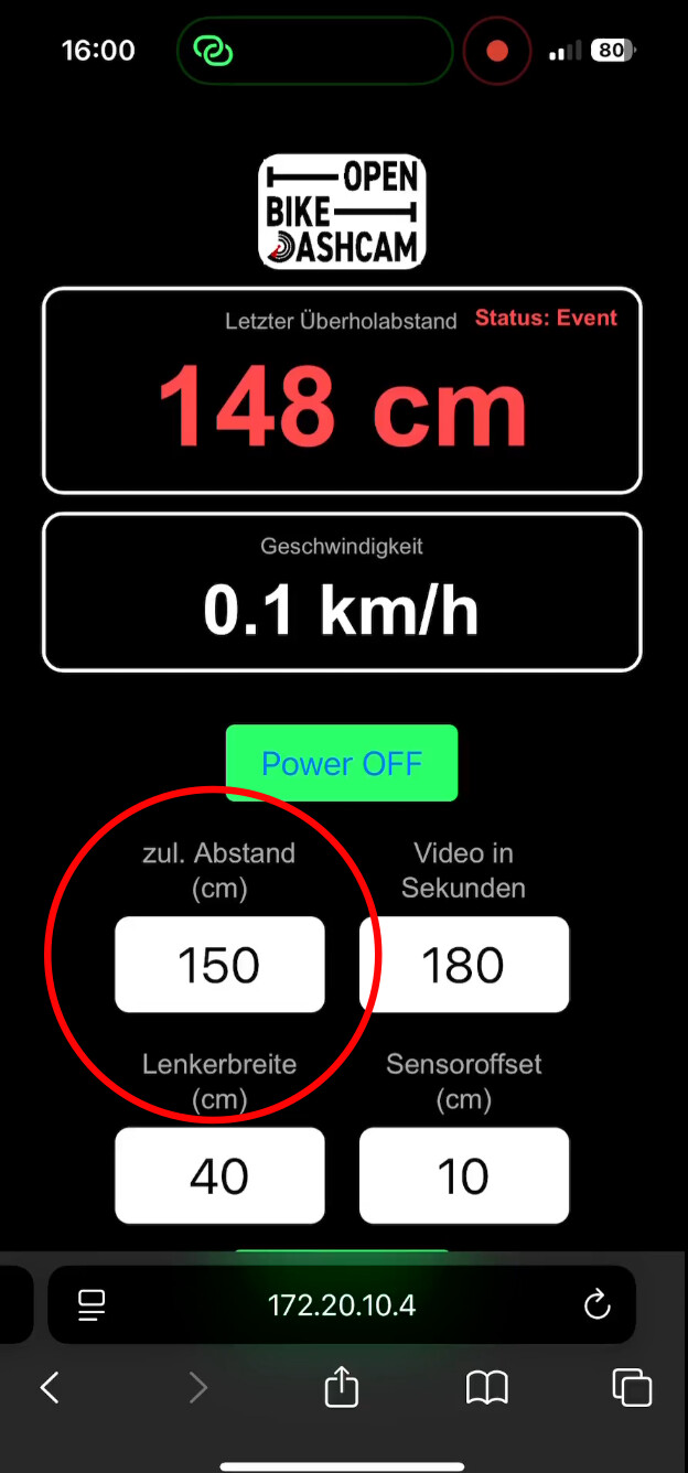

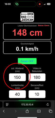

Das GPS Signal und die aktuelle Geschwindigkeit hole ich mir vom Smartphone. Auf dem Raspberry läuft dann eine kleine WebApp, die auf dem Smartphone am Lenker den letzten Überholabstand, sowie die aktuelle Geschwindigkeit und auch den aktuellen Videostatus (also ob der zulässige Abstand unterschritten und das Video gesichert wird) anzeigt.
unten noch ein Screenshot des Videos und der Web App.
Die Stromversorgung kommt aktuell noch von einer Power Bank. Und als Gehäuse dient mir bisher ein kleiner Versandkarton, den ich je nach Entwicklungsstadium leicht modifizieren konnte. Es besteht also noch sehr viel Entwicklungspotenzial. Als Arbeitstitel habe ich erstmal Open Bike Dashcam genommen. Das erschien mir sehr treffend :slight_smile:

Hi @rickwhitehead, very interesting situation you describe. The second problem is pretty easy to solve. In the settings-section of the webapp you can change the distance at which the videos are saved. The number is saved permanently in a .txt file on the usb stick (you could also directly change the .txt file if you do not use a connected phone to the dashcam).
