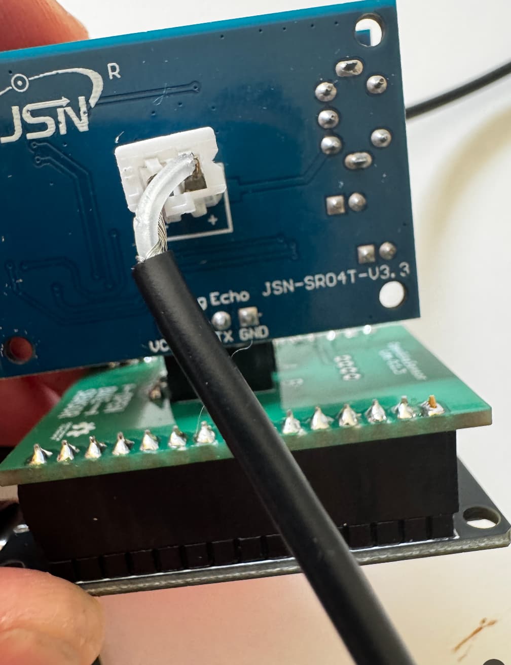

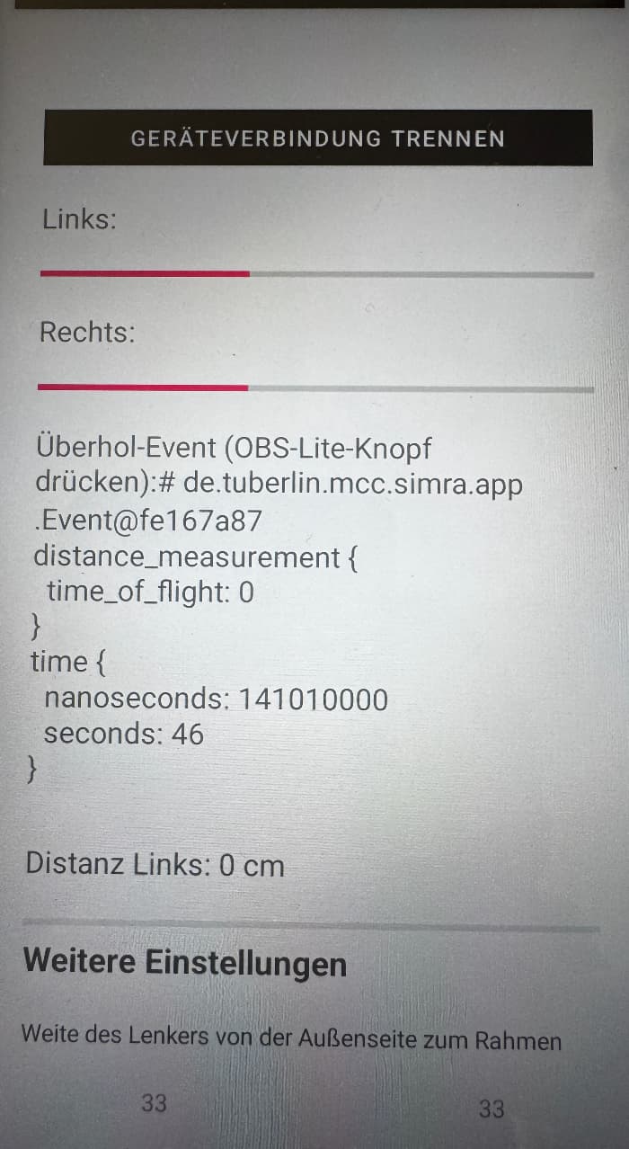

Das Verbinden mit de SimRa-App hat funktioniert. Wenn ich jedoch die Oberfläche verlasse, in welcher die Messwerte angezeigt werden, geht wohl die Verbindung verloren. Denn wenn ich zurück auf diese Seite wechslw, dann muss ich erneut auf Verbinden drücken.
Die Distanz wird, wenn ich das Gerät in der Hand habe und gegen eine Mauer richte korrekt angezeigt. Wenn ich jedoch mit dem Fahrrad unterwegs bin, dann werden auch bei einem Überholvorgang immer mehrere Meter auf beiden Seiten angezeigt. Es scheint mir, dass die Autos gar nicht wahrgenommen werden. Denn wenn ich eine Hand vor den Sensor halte, dann wird die dies auch in der App angezeigt. Oder wenn ich vor einer Ampel warte und ein Auto nehme mir steht.
Wenn OpenBikeSensor Lite angeschlossen ist, sollte es in der SimRa UI einen button geben, der dem USB-Icon ählnelt, mit dem man die Verbindung zum OpenBikeSensor Lite herstellen kann.
Der Button sollte grün sein, wenn der OpenBikeSensor Lite verbunden ist. Ist er nicht verbunden, wird der button rot. Ist er rot und ich klicke drauf, kommt bei mir der „wollen Sie die USB-Verbindung erlauben“ Dialog, danach bleibt der Button grün.

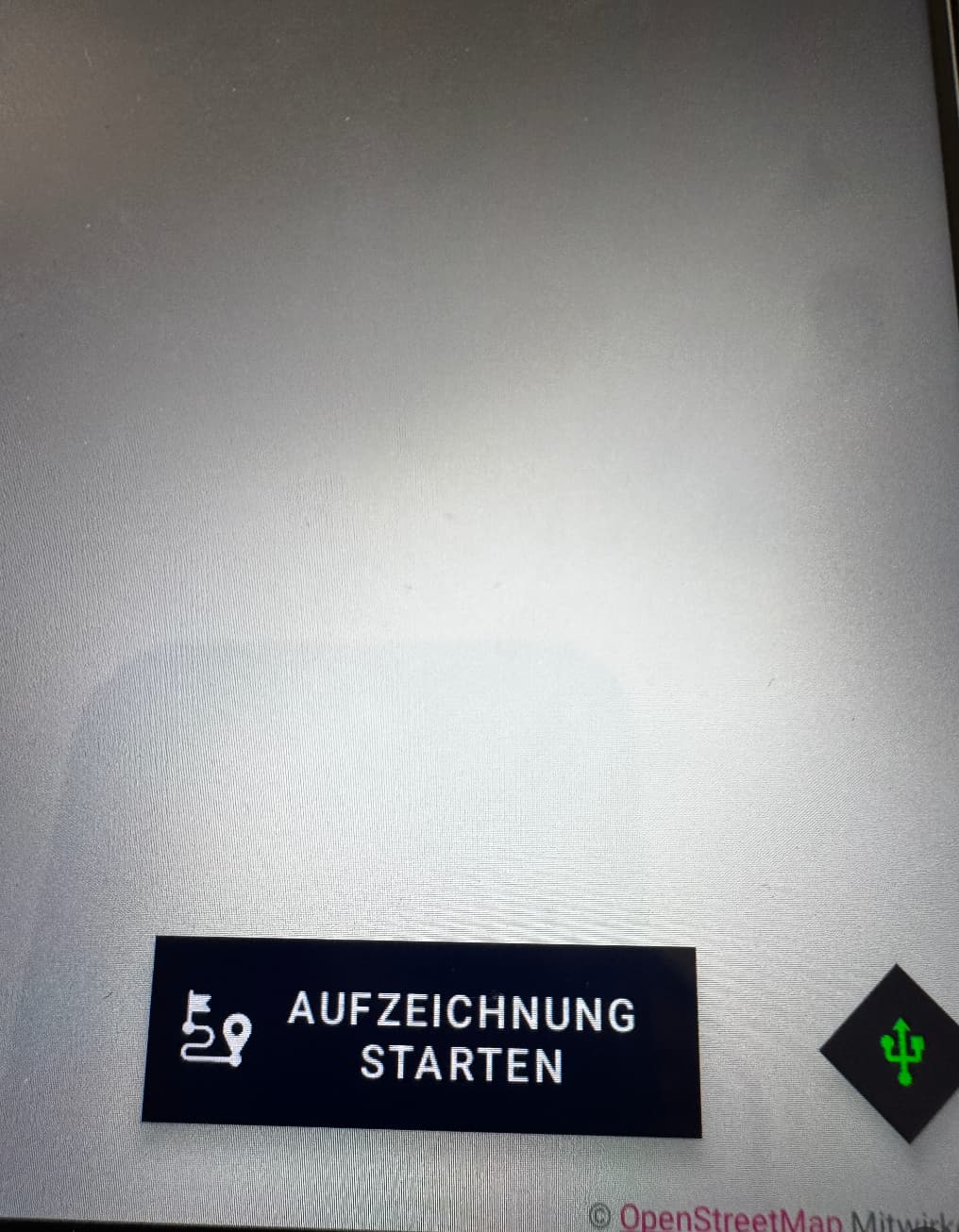

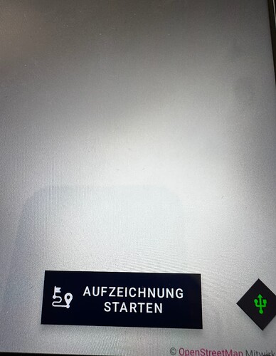

Bei mir sieht es so aus:
- OBS Lite verbinden und App öffnen
Nach dem klicken auf OK (zwei Mal).
Icon wird grĂĽn.
Wenn ich dann auf das grĂĽne Icon klicke lande ich hier:
Ich kann dort auf „Verbinden“ klicken und dann sieht es so aus:
Wenn ich dann zurĂĽck auf die Kartenansicht wechsel, dann bleibt das Icon grĂĽn:
DrĂĽcke ich erneut auf das Icon, dann sieht es wieder so aus. Wie bei Bild 3
Das heisst, dass die Abstände auch erfasst werden solange das Icon auf der Kartenansicht grün ist?

Wenn ich das Gerät auf den Tisch lege, der 70cm hoch ist, und die Lenkerbreite auf 34cm einstelle und dann den Knopf des Lite drücke, dann wird der Wert 104 ausgegeben. Das stimmt: 70+34=104. Aber da der Tisch die Mitte meines Velos ist und der halbe Lenker 34cm, dann sollte doch ein Abstand von 36 (=70-34) angezeigt werden. Was verstehe ich nicht? Und die Korrektur bei meinen Messversuchen mit den Trams macht auch keine Sinn.
Zusammengefasst: Ich benötuge Hilfe. Danke euch jetzt schon.
Mhm. Da bin ich auch drüber gestolpert. Die SimRa-App addiert den halben Lenkerabstand zum Messwert, anstatt diesen zu subtrahieren. Daher habe ich den Korrekturwert für den halben Lenkerabstand auf 0 belassen. Leider messen meine OBS-Lite bisher trotzdem „Mist“. Ich werde mal versuchen, einen JSN-SR04T mit separatem Sensor an den Lite zu stecken.
Edit: Danke fĂĽr die super Beschreibung deiner Messungen und die Skizze!
Den Code der App oder der Lite-FW kann ich nicht nachvollziehen. Weiss also nicht, wie das mit der Lenkerbreite dann im Endeffekt als Messung abgespeichert wird.
@Entwickler*innen des Lite und der App. Ich will euch keine VorwĂĽrfe machen oder eure Arbeit schlecht. Es geht mir einzig um Tests der Beta-Version. Die nur dank euch ĂĽberhaupt verfĂĽgbar ist. Merci dafĂĽr!
ich hatte auch JSN-SR04T v3.3 angeschlossen, inkl. der Sensoren, die im Lite verbaut werden. Es wurde nichts gemessen. Allenfalls lag es aber an mir - habe die Sensoren in beide Richtungen eingesteckt - wegen Plus und Minus Durcheinenander in meinem Kopf…
