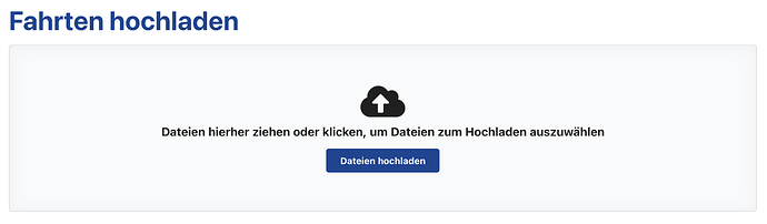

a) In der SimRa-App lange auf eine Fahrt drücken. Dann kannst du diese exportieren. Zu jeder Fahrt wird durch den Export auch ein *.bin (zum Beispiel obsLiteSession83.bin) erstellt.
b) Diese(s) überträgst du auf deinen Computer.
c) Dann im Community-Testportal anmelden.
d) die Upload Oberfläche aufrufen und die *.bin per drag&drop ins Portal laden. Über den grauen Bereich. Wenn du auf „Datein hochladen“ klickst, dann können die bin nicht ausgewählt werden.

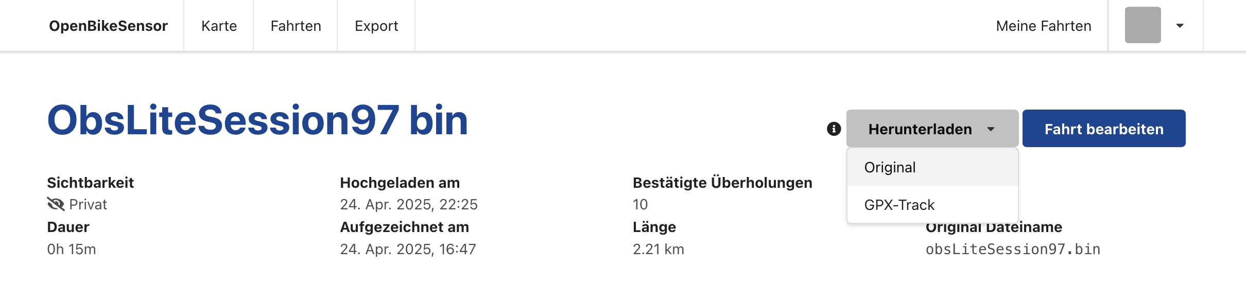

Wenn du deine Messdaten in ein Portal bekommen willst, dass keinen OBS-Lite-Import kann, dann hast du die Möglichkeit die Fahrten, die du ins Community-Testportal geladen hast, wieder zu exportieren. Als CSV. Dieses CSV kannst du dann in andere Portale uploaden.
