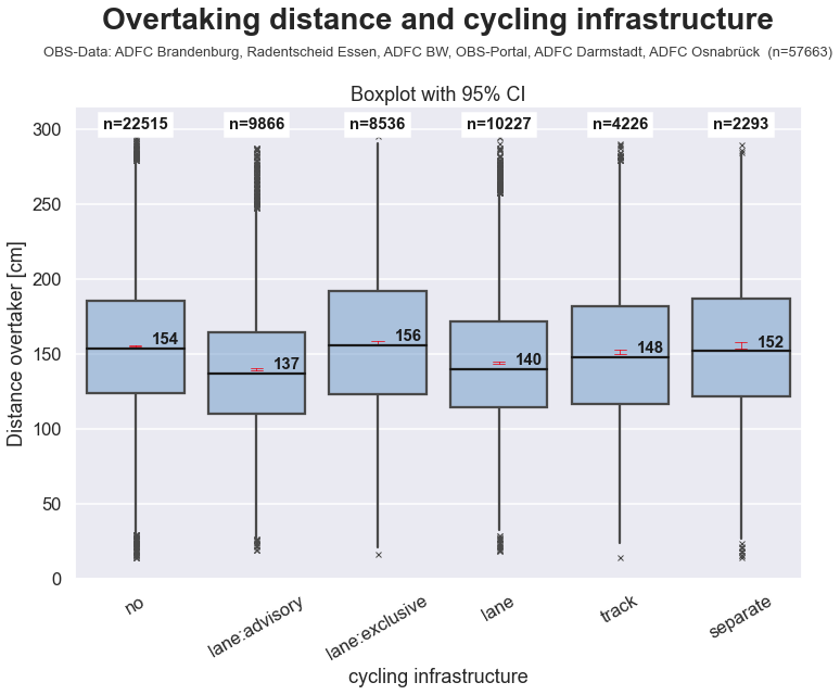

Gerade die Darstellung, die den Überholabstand in Abhänigkeit zur (OSM-)Radinfrastruktur zeigt, ist sicherlich interessant:
Erklärung der Attribute:
no → keine Radinfra
lane:advisory-> Schutzstreifen
lane:exclusive-> Radstreifen
lane → Fahrbahnradweg (nicht genauer bei OSM hinterlegt)
track → Bordsteinradweg
separate → bspw. Straßenbegleitender Radweg außerorts oder Fußweg mit „Radfahrer frei“
3 „Gefällt mir“

Wie sind die Daten an track und separate zu verstehen?
Zumindest wird dort seltener überholt (oder weniger gefahren, weil seltener vorhanden?) – wenig überraschend.
Ist tatsächlich etwas tricky.
Zunächst die OSM Komponente:
OSM ways mit den Attributen track und separate sind grundsätzlich an Straßenabschnitten vergeben, an denen eine Radinfrastruktur vorhanden ist, die nicht auf der Fahrbahn verläuft.
Hier etwas mehr Infos dazu:
https://wiki.openstreetmap.org/wiki/DE:Key:cycleway
Die OBS Komponente:
Es gibt bei dem Fall eine Unsicherheit ob die OBS-Messung auf der Radinfrastuktur oder auf der Fahrbahn erhoben werden. Dies kann anhand der GPS-Tracks nicht nachvollzogen werden.
Wenn man davon ausgeht, dass die Messwerte vom OBS grundsätzlich alle auf der Fahrbahn erhoben wurden. Würden die Ergebnisse bedeuten, dass Radfahrende trotz einer vorhandenen separaten Radinfrastuktur nicht merklich enger überholt werden, als wenn keinerlei Radinfrastuktur vorhanden ist.
Tatsächlich ist es aber so, dass es mind. einige Fälle gibt, wo OBS-Messungen von der separaten Radinfrastuktur aus durchgeführt werden:
https://obs.adfc-brandenburg.de/map#18.08/52.29921989628478/13.63090732455122
Solche Messungen erfassen dann einen ganz anderen Sachverhalt und zeigen eher höhere Werte als Überholabstände auf der Fahrbahn, was dazu führt dass der Median dieser Kategorie auch größer ist.
Deshalb ist der Wert mit vorsicht zu genießen.
Dagegen ist der Vergleich zwischen no vs. lane:advisory relativ eindeutig und lässt weniger Spekulation zu. Obwohl die Breite des Schutzstreifen (lane:advisory) hier nicht miteingeflossen ist, deutet es stark darauf hin, dass dier Überholabstand bei Schutzstreifen im Mittel mit etwa 17cm Differenz deutlich geringer ist, als auf einem Straßenabschnitt ohne Radinfrastruktur.
1 „Gefällt mir“
Könnte es auch einen Bias geben?
Rad(schutz)streifen liegen meist/immer innerorts → geringere Geschwindigkeiten, geringere Abstände als außerorts – sollte das gesondert ausgewertet werden?
Gibts ne Antwort darauf ↓?
Eure Ergebnisse passen gerade ↓ dazu :wink:
Ja, den Bias gibt es sicherlich. Kann man an der Unterscheidung nach den jeweiligen Geschwindigkeitsbegrenzungen je Straßenabschnitt sehen:
Du hast schon recht. Besser wäre es, wenn man hier nur innerorts betrachtet.
Ist aber auch alles noch work-in-progress und erstmal ein proof-of-concept von OBS-OSM. Einige der Limitationen und Unsicherheiten werden in den thread deutlich.
Danke für den Input!

Hei chrizku,
ich bin endlich dazu gekommen deine Anmerkungen einfließen zu lassen:
Nun nur innerorts und mit mehr Daten (weitere Portale, Stand 1.2.23) und ohne den uneindeutigen Kategorien track und separate sowie lane.
Im nächsten Schritt wäre es sicherlich sinnvoll die Breite der jeweiligen Radwege ebenfalls miteinfließen zu lassen, allerdings ist diese noch relativ wenig verbreitet in OSM. Hier ein relativ postives Beispiel in Berlin (orange: <1,5m, grün: >1,5m, rosa: keine Info):
Wir versuchen gerade etwas auf die Beine zu stellen um Menschen zu motivieren die Fahrbahnbreite bzw. die Radwegsbreite bei OSM zu hinterlegen. Das geht mittlerweile auch relativ einfach mit StreetComplete.
2 „Gefällt mir“
