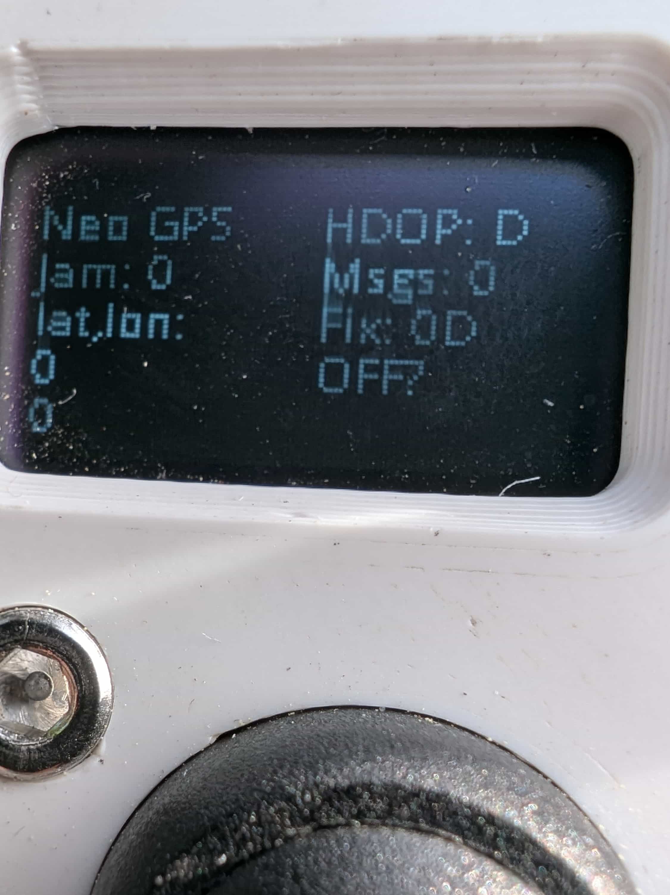

Vorläufiges Testen: Bisher, einige, auch längere Fahrten, noch keine Daten hochgeladen… Funktioniert.
  • Kriegt i.A. sehr schnell einen GPS-Fix.
  • Entfernungsdaten sind plausibel.
  • Ein oder zweimal: Bleibt laaange im GPS-Status-Fenster hängen… dann während der Fahrt kurz aus-an… (Schalter ist gut findbar, auch mit dicken Handschuhen, diese gummierten Winter-Textilstrick aus der Gartenbauabteilung) sofort ein Fix und meßbereit. Dem muß ich noch nachgehen… ist ein sporadisches Verhalten… Habe mir die Anzeige nicht genau angeguckt… war im Verkehr unterwegs…
