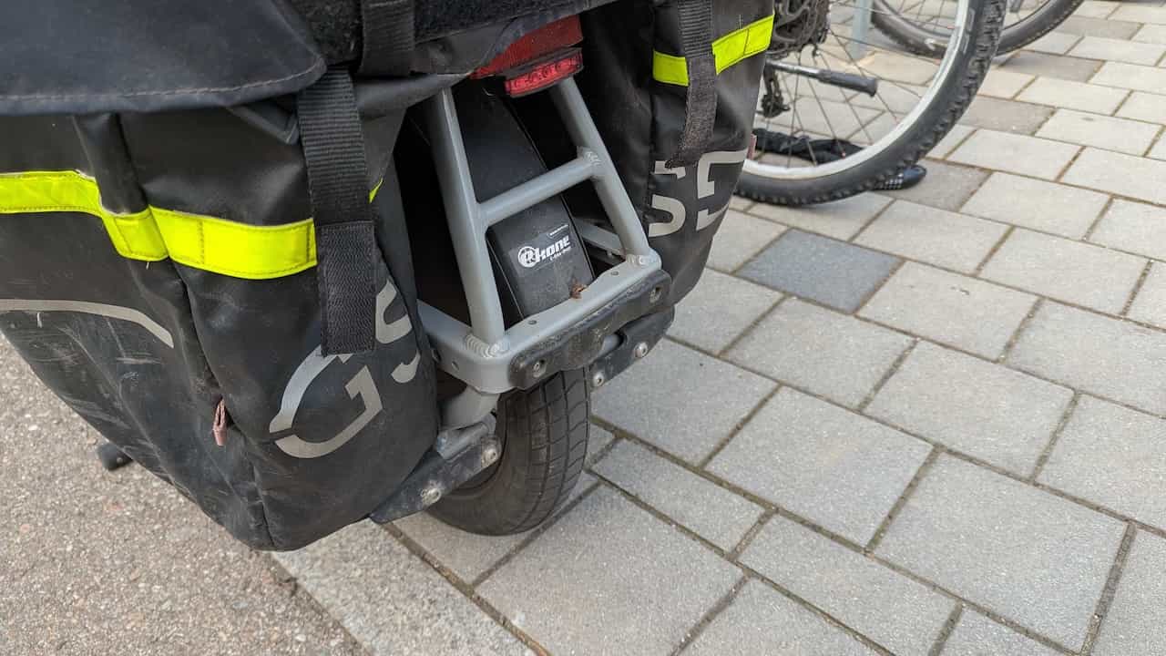

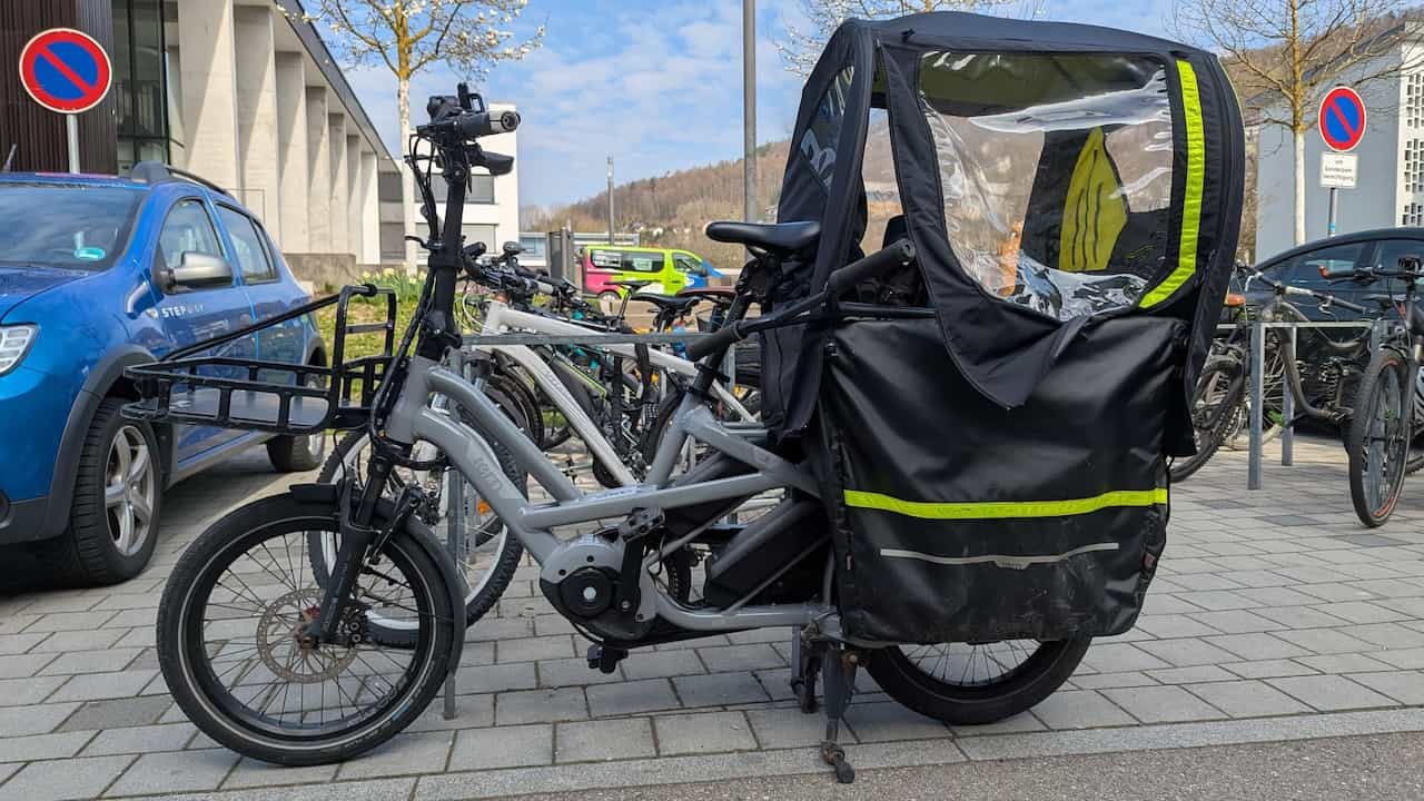

Ich habe, bevor ich irgendwann an der Reihe sein werde, eine Frage zur Montage am Rad: Ich würde den Sensor sehr gerne an einem Tern GSD montieren und verwenden. Wo wäre dort der Beste Platz zur Montage? Siehe auch Fotos.
Rad komplett
Rad hinten
Hinter dem Sattel befindet sich die Box mit 2 Kindern / sonstiger Ladung. Auf dem vorderen Gepäckträger befinden sich mal Kisten, mal Schulranzen oder auch Fahrräder zum Transport, die auch über den Lenker hinausragen können.
Bliebe der hintere Teil des Rads. Würde das gehen? (Dort wäre der Sensor leider sehr prominent platziert. Das könnten nicht so nette Menschen als „Einladung zum Wegkicken“ auffassen)

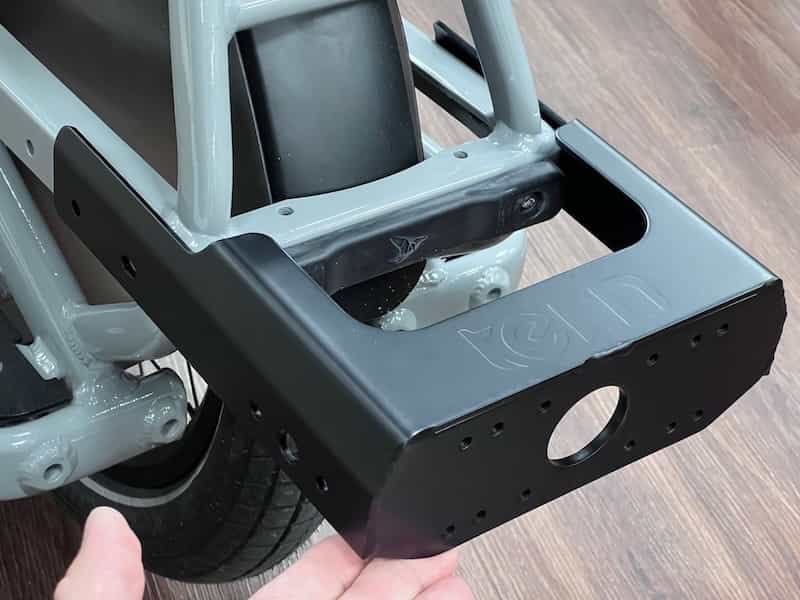

Wie wäre es mit meiner Idee, den OBS hinten anzubringen? Z.b. könnte ich ihn auf der „Verlängerung“ für Fahrradanhänger, die ich auch habe, festmachen:
Wäre das eine Möglichkeit? Evtl. mit einem zusätzlichen „Käfig“ zum Schutz (da wäre die Frage, ob das legal ist) Sind die Kabellängen dafür überhaupt ausgelegt?
