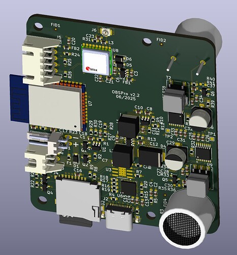

Hey ho allerseits, ich melde mich mal wieder mit guten Neuigkeiten: Wir haben am OBSPro etwas weiter gebastelt und eine neue Hardware-Revision fertig, welche nun in der Produktion ist. Es wird vorerst 5 Prototypen geben.
Der Fokus lag vor allem darauf die Kompatibilität mit dem Classic zu verbessern:
  • Es gibt keinen Soft-On/Off mehr sondern einen klassischen Schalter.
  • Die Display-Schnittstelle ist die wie beim Classic.
  • Die Pinbelegung am µC ist 1:1 identisch (bis auf den Ultraschall-Kram da hier die besseren Sensoren zum Einsatz kommen)
  • Man kann eine normale LiPo-Zelle (18650 oder sonst was) benutzen und die Platine hat die dafür nötige Schutzbeschaltung integriert.
  • Das GPS hat eine externe Antenne (die gleichen wie im Classic mit dem kleinen U.FL Stecker) bekommen für besseren Empfang.
  • Die Platine ist etwas kompakter.
  • Die Lade/Status-LEDs sitzen nun links und rechts neben der USB-Buchse.
  • Das Power-Up sollte nun zuverlässiger auch bei niedrigem Akkustand funktionieren.
Zudem arbeiten wir auch noch am Gehäuse, was neben den neuen Abmaßen auch die GPS-Antenne unterbringen können muss. Und wir schauen mal wie wir die Wasser-Resistenz etwas verbessern können (Kappe über USB/SD und sowas).
Und ich habe sicher noch einige Kleinigkeiten vergessen.
Weil das auch immer viele interessiert: Wir haben die 5 Platinen komplett bestückt (bis auf GPS, die Trafos und die Transducer) bestellt und dafür rund 160€ bezahlt. Also 32€ pro Platine. Dazu kommen etwa 12€ für das GPS, 8€ für die Trafos und 1€ für die Transducer. Also in Summe rund 53€. Dann fehlt natürlich noch die ganze Display-Einheit, Akku, SD-Karte und Gehäuse/Schrauben. Man muss aber auch sagen, dass knapp die Hälfte von den 32€ pro Platine für die Einrichtungskosten draufgegangen ist. Das lässt sich also bei >100 Stück Abnahme nochmal deutlich drücken. Auch werden die Bauteile dann noch mal nen Stück günstiger, so dass der Posten vielleicht noch mit 20€ ins Gewicht fällt und wir bei rund 41€ pro Platine wären.

Hallo @sturgis, Stand ist aktuell folgender: Wir haben 5 der neuen Prototypen, die grob tun was sie sollen. Die Software und das Gehäuse wurden in den letzten Wochen angepasst und ein Gehäuse gedruckt. Der Kollege prüft nun ob das alles passt, dann folgen ein paar einfache Real-Life-Messungen am Rad. Wenn das alles gut aussieht, würden wir noch ein paar Kleinigkeiten an der Platine beheben wollen (es musste aktuell noch irgendwo ein Tüdeldraht gezogen werden und bei manchen Boards funktioniert der Reset über USB nicht, das soll noch geklärt werden). Dann denken wir ist das Board fertig und könnte in Masse bestellt werden.

Ich tippe, dass wir die Hardware-Korrekturen und Tests in den nächsten 2-4 Wochen abschließen. Auch würden wir gerne noch 2-3 der aktuellen Prototypen an Leute raus geben, die die ordentlich durchtesten können (@gluap?), bevor wir eine größere Bestellung anschieben. Plan ist dann wie gesagt >100 Stück zu bestellen, um den Preis zu drücken. Die letzte Hochrechnung lag bei ~42€ Materialkosten. Wenn wir das als Firma übernehmen, käme da halt noch mal nen Faktor ~2 dazu für den Verkaufspreis. Das hängt aber stark davon ab, wie viele es werden und wer die Verteilung übernimmt. Ich denke dafür wird es dann einen eigenen Thread geben wenn es so weit ist.

Kleines Update: Wir haben eben die Teileliste für den Pro aktualisiert und auch einmal alles für die 5 Prototypen bestellt, so dass wir die Geräte mit den tatsächlich am Ende zu verbauenden Teilen checken können. Liste gibts im git: GitHub - FabianSchwartau/OBSPro: Version of the OpenBikeSensor hardware optimized for PCBA
Sobald die Teile da sind, bauen wir die zusammen und verschicken bis zu 3 der Geräte an willige Probanden. Im Git liegt nun auch die aktuelle Version des Gehäuses, zumindest erst mal als stl.
Die Platine hat auch die letzten kleinen Verbesserungen erfahren (die in den 5 Prototypen schon mit Tüdeldraht und ähnlichen Ansätzen behoben sind). Ich erzeuge die Tage noch mal aktuelle Fabrikationsdaten für die Platine und Bestückung. Sind die Tests abgeschlossen, sollte alles soweit fertig sein für eine größere Bestellung.
Grober Plan war es von unserer Seite, dass wir die Platinen und zumindest die Bauteile bestellen und die irgendwie verteilen (würde sich der Verein da anbieten @gluap was das Verteilen angeht?). Frage wäre noch, ob der Druck von Gehäusen gewünscht ist. Ich vermute halt mal, dass bei einer Sammelbestellung auch viele dabei wären, die eben keinen 3D-Drucker haben und froh wären über eine fertige Lieferung.
