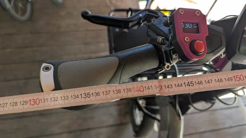

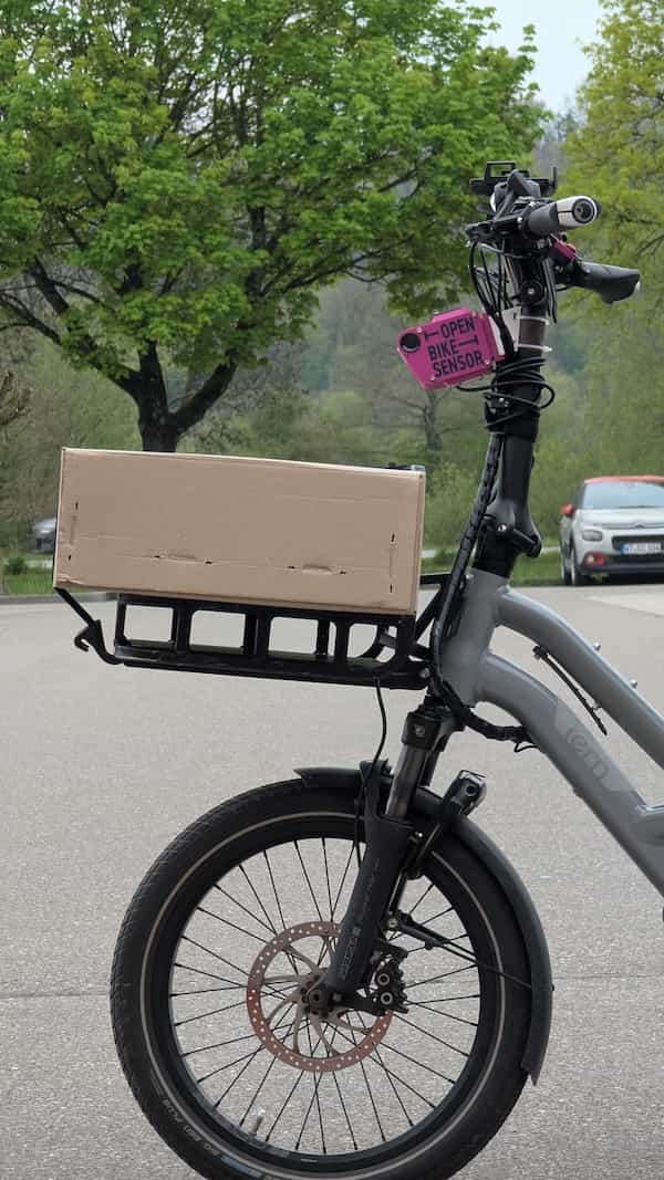

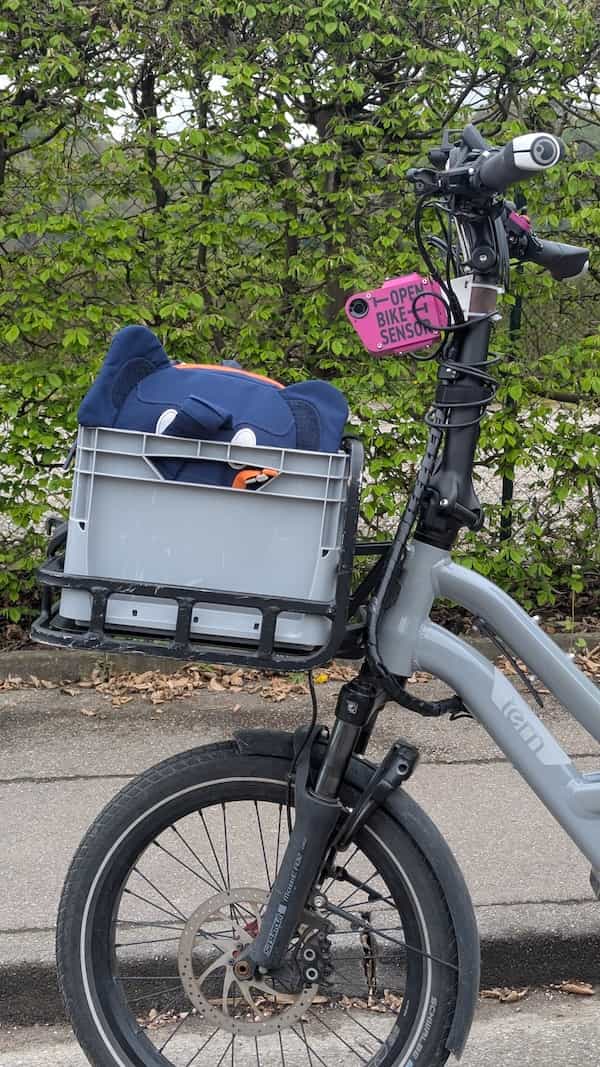

Mittlerweile konnte ich einige Fahrten mit dem OBS machen und muss sagen, dass die Montage am Lenker mir für das Rad ideal erscheint. Die Messungen sind korrekt und der OBS ist schnell montiert und demontiert.
Störungen durch das um den Lenker gewickelte Kabel oder durch die ganzen anderen Kabel am Rad oder durch die Ladung scheint es nicht zu geben. Da die Überholvorgänge fast ausschließlich stattfinden, während man geradeaus fährt, scheint es auch nichts zu machen, dass der OBS sich beim Lenken mitbewegt.
Verwendung im Alltag
Karton
Messung korrekt
