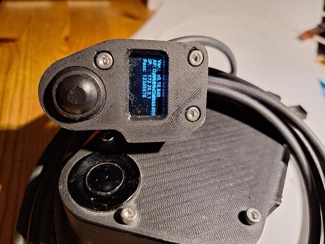

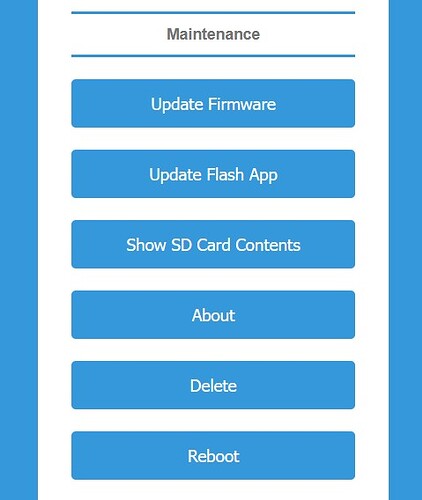

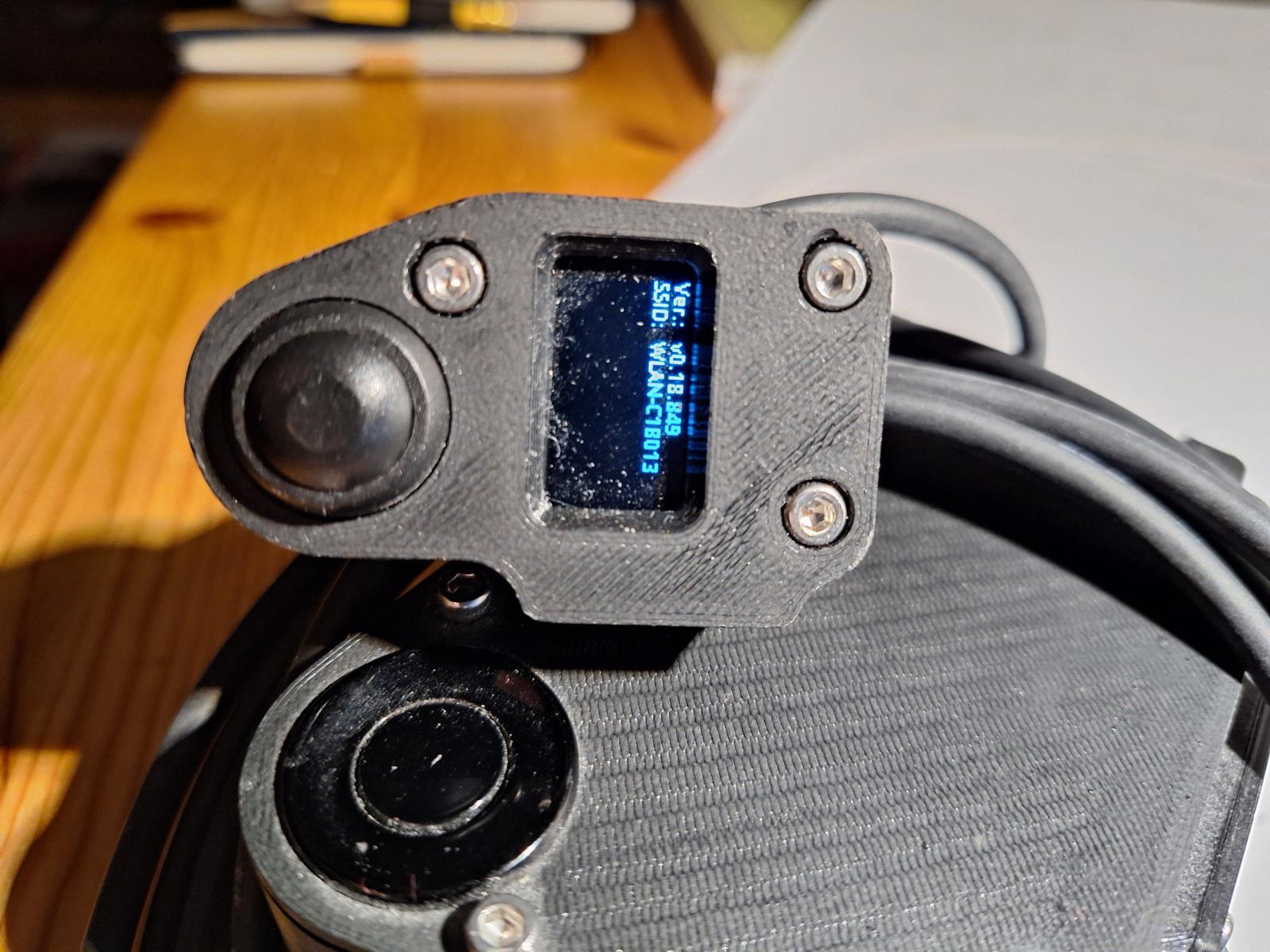

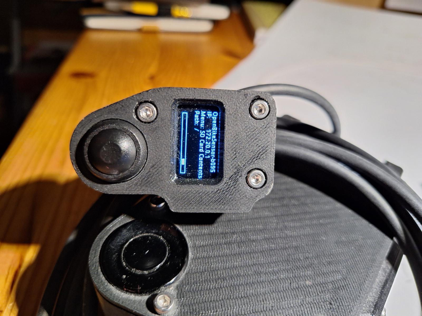

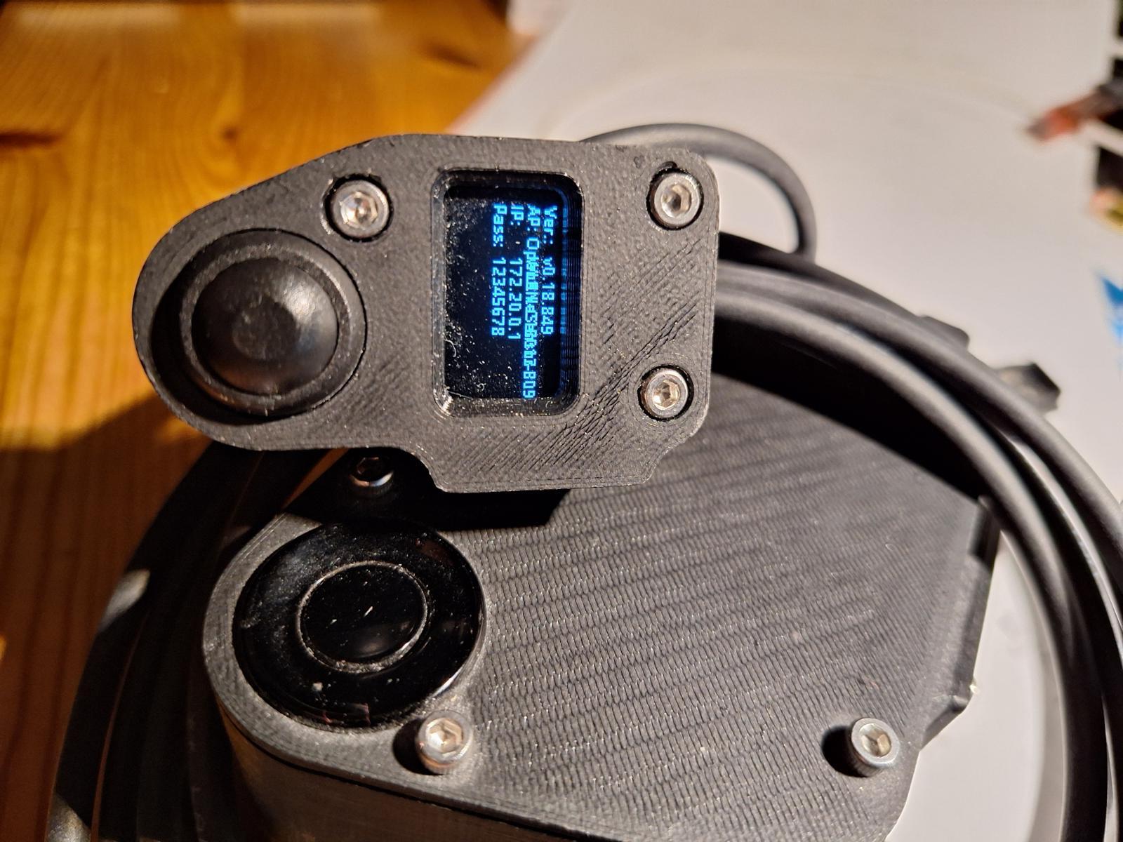

Leider kann ich von meinem obs die tracks nicht mehr hochladen - weder nach dem Start des obs noch über die Administration vom PC aus. Ich habe Firmware aktualisiert und WLAN-SSID/Passwort und API-Schlüssel neu eingetragen. Wo liegt das Problem?

Um Tracks hochladen zu können, muss der OpenBikeSensor in ein WLAN mit Internet eingewählt sein, auf den fotos sieht man aber, dass er sein eigenes Wlan aufgespannt hat - Da kann man sich mit dem PC drauf einwählen, aber der OpenBikeSensor bekommt dadurch kein Internet. Um die Tracks hochzuladen müsste entweder der OpenBikeSensor so konfiguriert werden, dass er ein WLAN mit Internet benutzt - oder wenn es lieber manuell geschehen soll, kann man die Tracks auch vom Webinterface runter und von hand im Portal hochladen.

Stutzig macht mich auch, dass die Firmware aktualisiert wurde - Die aktuelle FIrmwareversion ist 22.irgeendwas, der OpenBikeSensor im Screenshot zeigt 18.x. die 18.x kann sich aber nicht mehr von Github upgraden - grund ist, dass Github seine Zertifikate geändert hat, das war außerhalb unserer Kontrolle. Wie man trotzdem aktualisiert siehe hier
