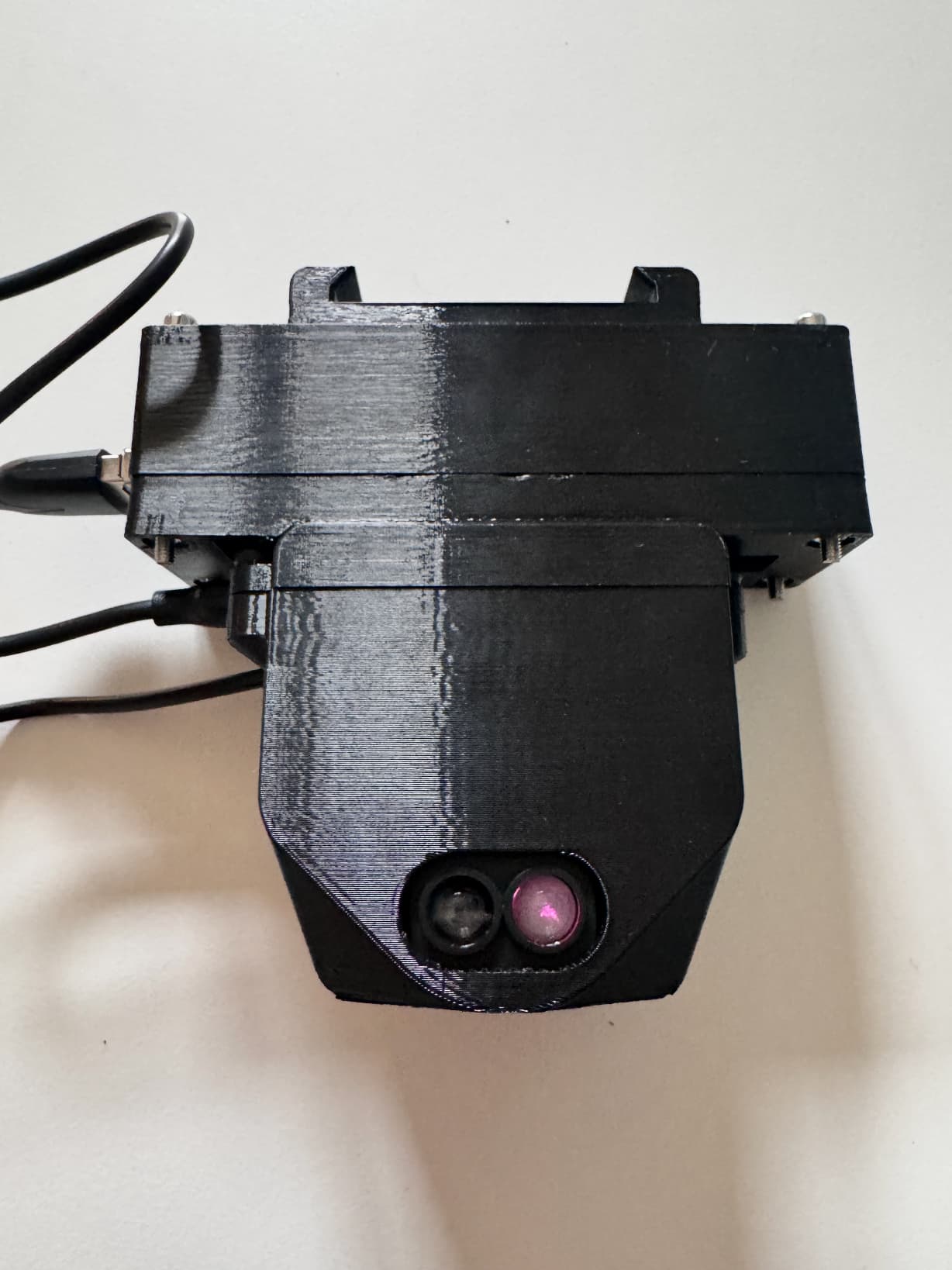

Ich habe den OBS-Lite angepasst: Statt der zwei Ultraschallsensoren kommen Lidar-Sensoren zum Einsatz. Warum? Weil es mir Spass gemacht hat und ich herausfinden will, ob die Lidar zuverläsiger messen als die Ultraschall.
In diesem Repo findest du alles zur Anpassung: GitHub - pnfzygrzgf-svg/OpenBikeSensorLite-Lidar

Die ersten zirka 10 Fahrten haben plausible Ergebniss geliefert.

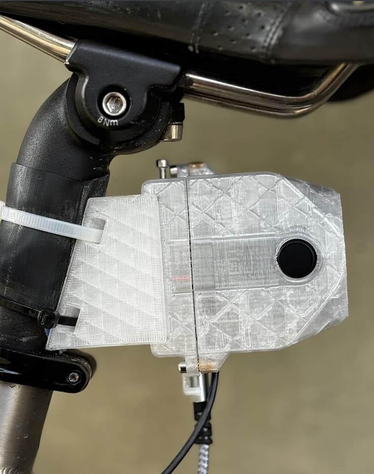

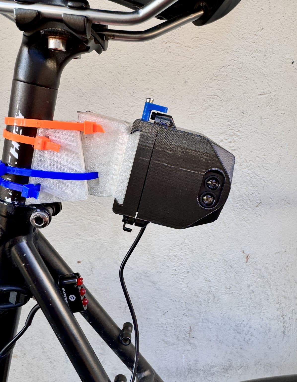

Was ich noch nicht getestet habe: Der OBS-Lite mit Ultraschall hat bei mir an der Sattelstütze keine bauchbaren Messungen geliefert.
Ultraschall an der Sattelstütze.

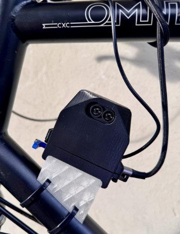

Deshalb ist der Adapter noch immer am Unterrohr befestigt und den Lidar habe ich bisher nur an dieser Position getestet. Werde bei Gelegenheit den Lidar an der Sattelstütze testen.
Lidar am Unterrohr

Auch mit Lidar funktioniert es an der Sattelstütze bei mir nicht. Die (Hosen)Beine sind im Weg.

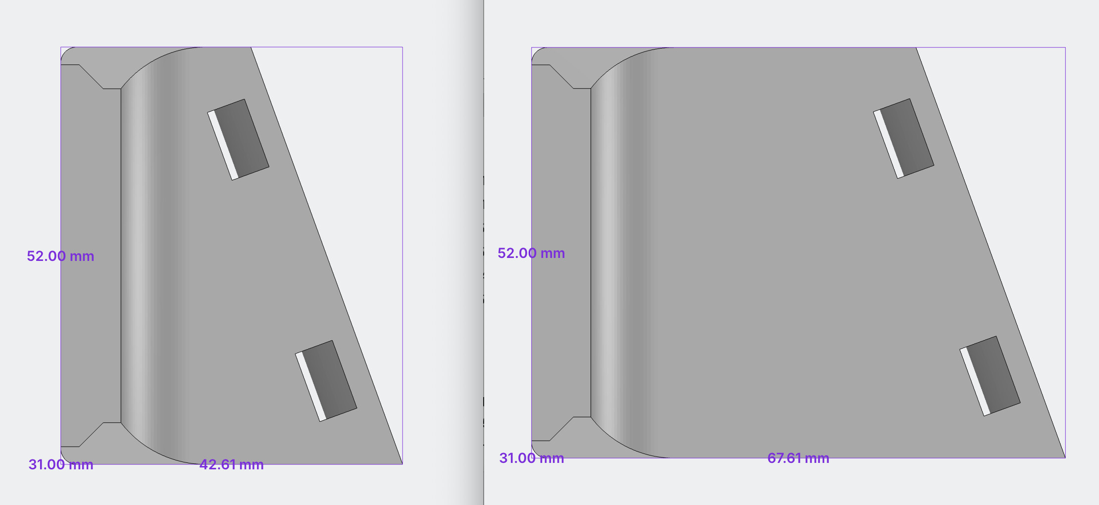

Mit einer imporvisierten Verlängerung hat es dann geklappt. Auch mit der Ultrasschall-Version kann so gemessen werden.
Lösung? Verlängerung des Adapters?

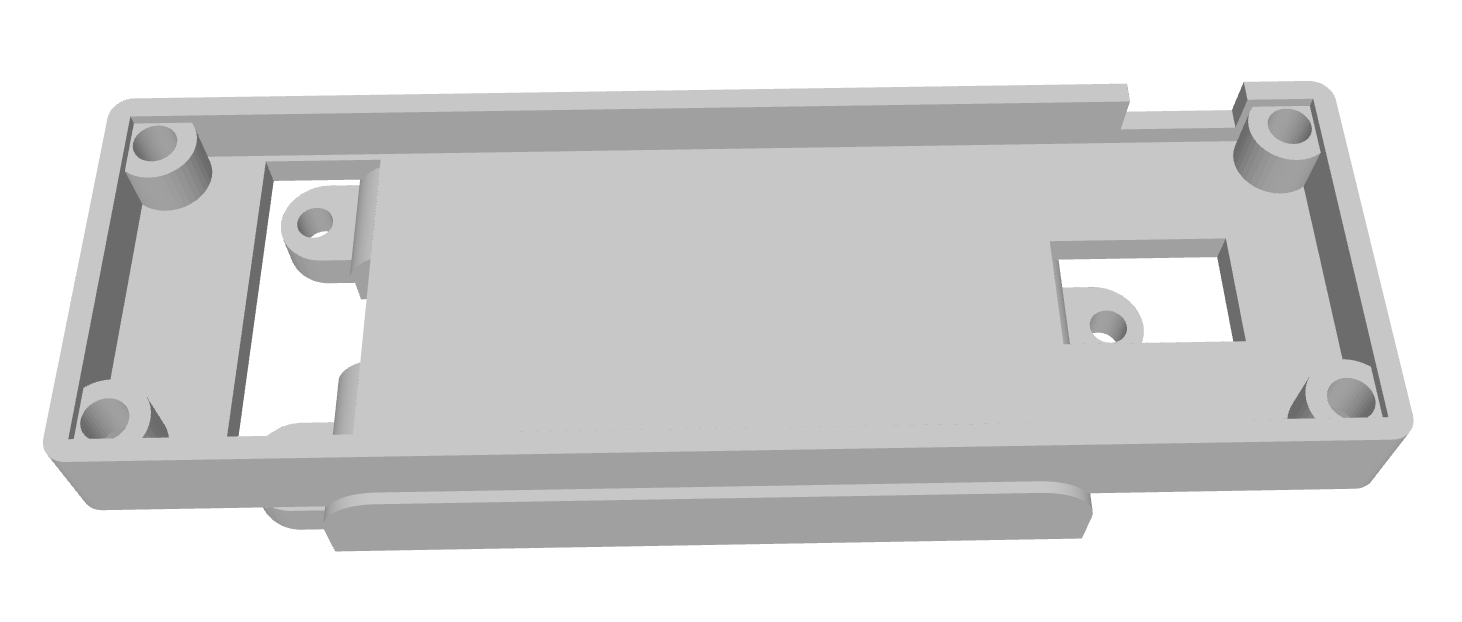

SeatPostMount_long.stl (170,2 KB)
Neue Variable SeatPostMount_long_length = 45; in variables.scad
Anpassung in SeatPostMount.scad
module SeatPostMount(diameter=0, cutaway=false) {
  difference() {
    SeatPostMountBase();
    SeatPostMountCutout(
      diameter=SeatPostMount_diameter,
      length=SeatPostMount_long_length,
      angle=SeatPostMount_angle,
      cutaway=true
Ich habe keinen 3d-Drucker. Werde das Teil bei einer nächsten Bestellung drucken lassen.
Der Grund, dass wir nicht vorn messen mit Ultraschall ist dass zu leicht Knie oder Bremszüge etc im weg sind bei dem Offnungswinkel des Ultraschalls. Wenn es vorn geht mit Laser ist vorne super. Das Modell für die Sattelstützenhalterung ist in openscad parametrisiert und kann länger ausgegeben werden (kann ich machen wenn du es noch brauchst). Würde aber an Fahrrädern, an denen vorne möglich ist vermutlich nicht an der Sattelstütze messen wollen. Da gibt es auch schnell Konflikt mit Jacken, Fahrradtaschen und Körben.
Danke für das Angebot. Ich habe eine angepasste Version erstellt - siehe stl und Codeanpassung oben.

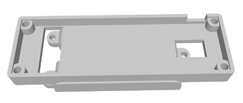

Ich verbinde den OBS-Lite (Ultraschall oder Lidar) per BLE mit einem iPhone. Das heisst, dass das ESP den Strom nicht vom Smartphone bekommen muss.
Damit der Lite möglichst «lite» bleibt, habe ich zwei Varianten für den Akkubetrieb ausgearbeitet.
Akkubetrieb meint die Verwendung einer 18650-Batterie, die auch im Classic zum Einsatz kommt, zusammen mit einem 1×18650-Lithium-Batterie-Shield. Diese Kombination kann entweder
  1. in den SeatPostMountintegriert werden
  2. oder als Backpack auf dem Deckel des Lite-Gehäuses befestigt werden.

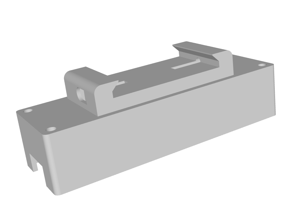

    Veranschaulichung als Combi der stl
Dateien: *.stl und *. scad gibt es dort:
