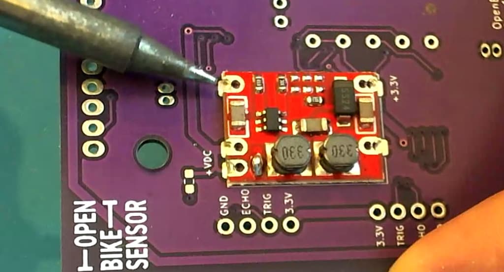

Das Problem habe ich schon mal bei einer schlechteren Charge der „roten Module“ beobachtet. Eigentlich haben die einen buck-boost converter drauf, mit dem sie sogar mit weniger als 3.3v auskommen könnten. Bei manchen dieser Module ist ein zu hoher Widerstand am EN-Pin verbaut, so dass diese eine zu hohe Anlaufspannung zwischen 3.7 und 4.2 v haben.
Ist das der Fall, kann man den Widerstand durch eine Lötbrücke ersetzen. Es gab dazu mal einen Thread, den ich aber gerade nicht finde.
Hier sieht man die Modifikation (das bauteil links neben dem linken „330“ induktor wurde gebrückt):

Hallo Gluap,
Danke für dem Tipp. Ich habe ihn an einem der OBS ausprobiert und er funktioniert!
Gibt es irgendwelche bekannten Nachteile?
Viele Grüße
Ronald
Bisher keine bekannten Nachteile!
1 „Gefällt mir“
Der Trick hat an zwei OBS funktioniert.
Ich habe sicherheitshalber geprüft, wie tief der Akku entladen wird und kam bei 2,87V raus. Ein bißchen niedrig, aber noch ok?
Beim dritten OBS, das nicht starten wollte, kommen leider nur noch 0,3V am roten Modul raus. Da muss wohl Ersatz her.
