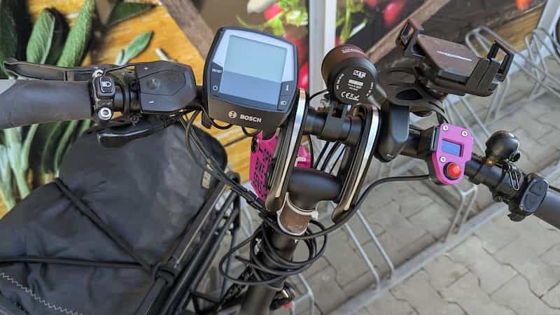

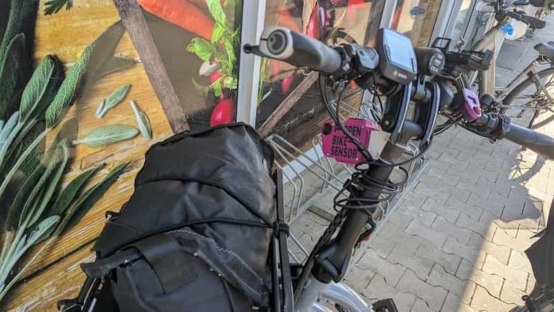

Hallo @ges. Ich kann technisch nichts dazu beitragen, aber meine Erfahrung mit der Montage am Lenker und etwa 10 Fahrten mit Messung,. Wie du schon im Longtail-Montage-Thread gemutmaßt hast, gab es bei mir keine Probleme.
Beim Überholtwerden ist der Lenker eigentlich immer „gerade“ und der OBS misst korrekt. Wenn ich im Stand den Lenker verdrehe und auf dem vorderen Gepäckträger Ladung habe, die niedriger ist, als die Position des OBS, kommt es zu Anzeige falscher Messwerte auf dem Display. In der Praxis spielt das bei mir aber keine Rolle. (Verdrehter Lenker: siehe Fotos)
OBS Lenker verdreht mit Gepäck vorne drauf

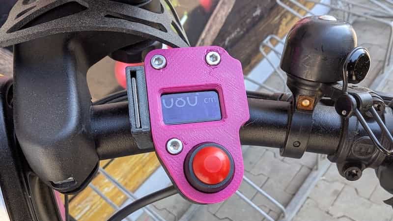

Messung: 80 cm, obwohl OBS bei „senkrechtem Messstrahl“ kein Hindernis im Weg hätte. Auch zur Wand ist es viel weiter.
80 cm Messung Detail
