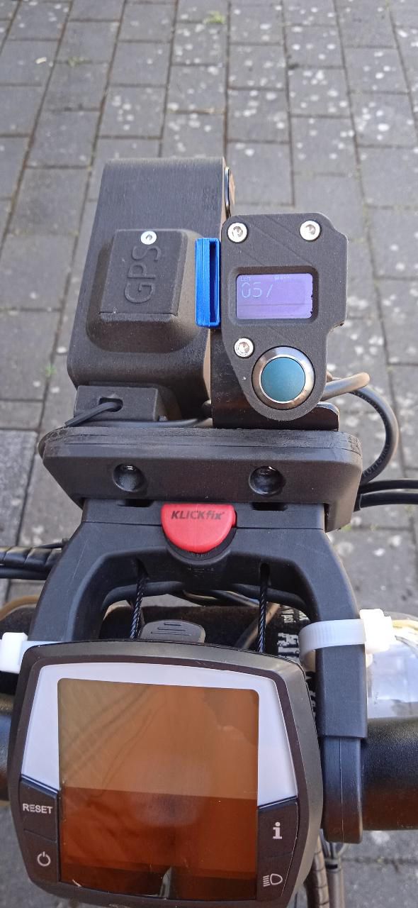

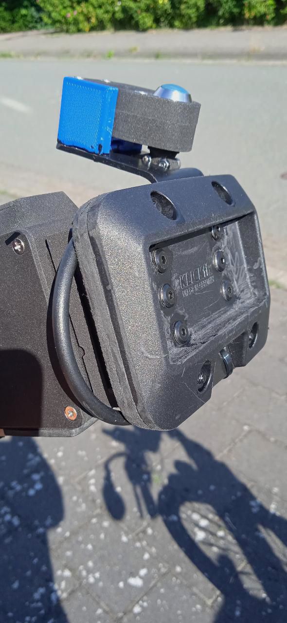

Ich habe das OBS Gehäuse und das Display Gehäuse als ersten Prototyp mal auf eine KlickFix Halterung montiert. Funktioniert gut.

Pfiffige Idee!
Sieht auch sehr hilfreich aus für Leute mit „zu niedrigem“ Sattel.
(Wenn man es genau nimmt, muss man evtl. die nicht ganz mittige Anordnung bei der Lenkerabstandseingabe berücksichtigen. Schwer zu schätzen - wie weit verrutscht das im Verhältnis zur Radmitte? 1cm?)
Hallo
Das ist etwa 6cm aus der Mitte. Den Abstand kann man ja einstellen.
