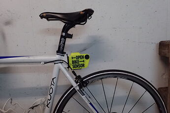

Musste mir fürs Rennrad wegen einer Tasche am Sitzrohr einen eigenen Halter konstruieren.

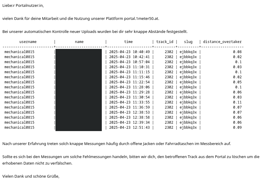

Jedenfalls bekomme ich mit dieser Konstellation einiges an Fehlmessungen, sodass mir die Plattform auf die ich es rauflade (1meter50.at) diesen Hinweis geschickt hat. Hab den Track dann gelöscht.

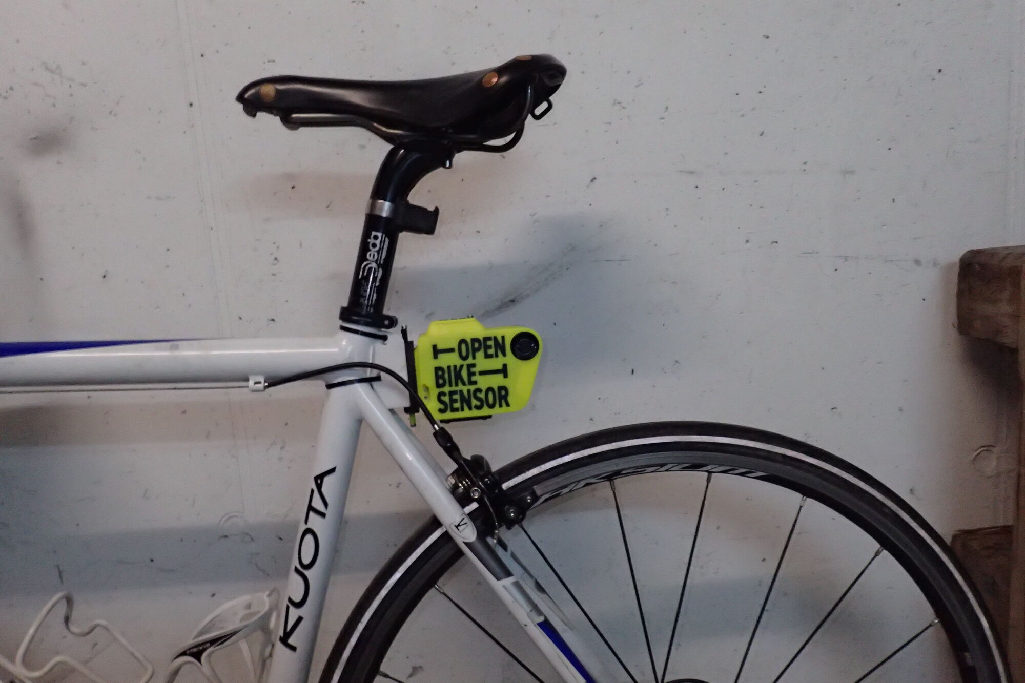

Hier die Montage am Rennrad
Auf den Halter an der Sattelstütze kommt die Klick-Fix Tasche dran - sie berührt den Sensor nicht und die Messkegel der Sensoren sind frei, ob sie bei (gröberen) Erschütterungen auf den Sensor schlägt, weiß ich nicht, könnte aber möglich sein. Mit dem Rennrad habe ich in der Regel keine größeren Erschütterungen wo mich Autos überholen. Aber sicherlich genug Vibrationen - hab noch ein Alurad, also kein schwingungsdämpfendes Carbon.
Zwischen Halter und Sattelrohr hab ich ein Stück Lenkerband eingeklemmt (aber das glaub ich bringt de facto nix).
Mein Gedanke nun, den Halter aus TPU mit 95 Shore drucken - damit wäre der Halter so flexibel, dass er Vibrationen schon beträchtlich dämpfen würde. Nur leider hab ich mit dem Druck von TPU so gut wie keine Erfahrung, hab bisher nur einmal ein paar kleine Teile gedruckt die kaum belastet werden. Zumindest so wie sich diese Teile anfühlten, könnte ich mir das schon vorstellen. Hab aber ein wenig Bedenken.
Eine andere Möglichkeit wäre noch den „StandardMountAdapter“ in TPU zu drucken, also zwischen Sensorgehäuse und Radbefestigung.
Daher die Frage: gibt es hier wen mit Erfahrungen mit 3D-Druck von TPU und den Eigenschaften? Könnte das ein gangbarer Weg sein oder ist das ein NoGo (Festigkeit, flexibilität, Risiko Bruch)?
Danke euch
Hallo Jürgen,
ich habe erst kürzlich eine Halterung für den Gepäckträger in TPU 58D gedruckt. TPU ist sehr belastbar, von daher hätte ich keine Sorgen. In den Teil aus TPU habe ich dann eine Halterung aus PLA fixiert, welche mit dem OBS kompatibel ist, was bei den ersten zwei Testfahrten sehr gut funktioniert hat (etwa 20km).
Fehlmessungen bei Erschütterungen führen bei mir zu ganz unterschiedlichen Messwerten im Bereich von 1 bis 2 Meter. Ganz knappe Messungen durch Erschütterungen sind mir bisher nicht aufgefallen.
Hast du schon mal versucht dich beim Radfahren in einem Schaufenster zu beobachten? Eventuell flattert etwas (Hose, Jacke) nur vorübergehend in den Messkegel?
Beste Grüße,
Julian
Danke für die Info, dann werde ich mal probieren eines der beiden angesprochenen Teile in TPU 95A zu drucken. Das von dir verwendete TPU 58D ist, wie ich gelesen habe, nur geringfügig härter als das 95er.
Wie ich schon geschrieben habe, da ist nichts war nur irgendwie in den Messkegel reinragen könnte. Trage ein kurzes Radldress, alles was ich sonst noch mithabe ist in der Tasche oberhalb des Sensors.
Mal sehen
LG Jürgen
