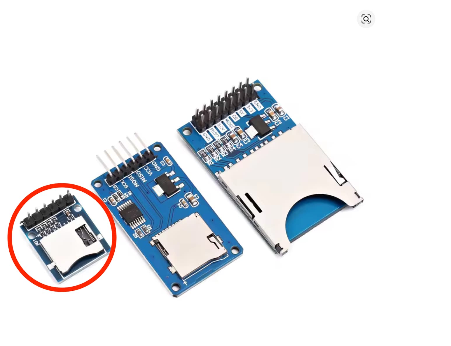

Naja, eigentlich alle, angefangen bei dem ESP32 über den Spannungsregler bis hin zum Sensormodul. Ich möchte einfach nur auf Nummer sicher gehen. Zumal es ja genügend Hinweise bezüglich defekt gelieferter Bauteile etc. gibt. Andererseits möcchte ich für das Projekt auch entsprechende Mengen vorrätig haben, damit es im Fall des Falles zügig weitergeht.

gehe auf de.aliexpress.com
=> JSN-SR04T 3.0. Ich rate von den 3.3 ab!
=> Entwicklung Bord WiFi + Bluetooth 30. 30 Pins ist wichtig!
=> SD-KartenModul. Wichtig die Grösse. Wenn keine Winkelstiftleiste dabei ist, egal. Du muss eh Winkelstiftleiste kaufen. Diese kannst du auch kürzen auf die benötigte Anzahl Stifte.
Spannungsregler
=> Suchmaschine => adafruit 4711

Aktuell habe ich einen Bausatz vorrätig. In diesem habe ich dieses Ultraschall-Board (erste Abbildung) doppelt vorliegen. Dann sollte das eigentlich in Ordnung gehen.
Hier habe ich das „rote Modul“ im Bausatz und befürchte schon, dass dieses wohl ein Problem sein könnte.
