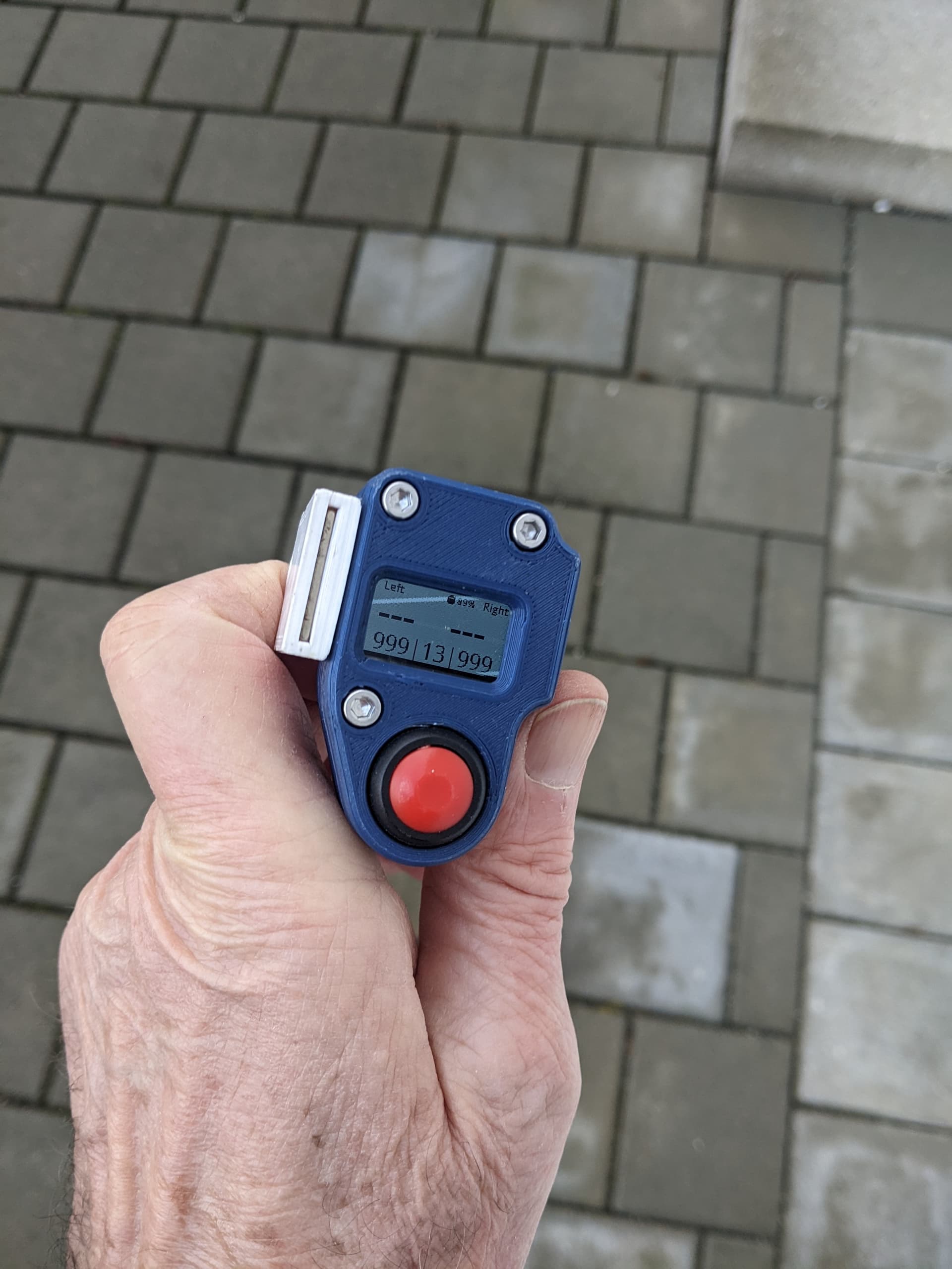

Hallo zusammen! Mit einem OBS haben wir Probleme. Im Internet steht, dass da evtl. der Abstandssensor nicht funktioniert, wenn er die 999 anzeigt. Wir haben auch den Firmwarestand mit dem anderen Sensor verglichen, gleicher Stand. Anbei noch ein Foto der Anzeige.

Wenn ich mich recht erinnere, dann hatte ich rechts jeweils 999, wenn ich nur das linke board eingebaut habe. mir scheint, dass deine sensoren nicht erkannt werden.
hast du das teil neu gebaut oder hatte er früher funktioniert?
hast du es mit zwei anderen sensoren (nicht boards) probiert? allenfalls ging beim crimpen was schief oder es ging anschliessend kaputt.
Dominik, danke für Deine Antwort. Der OBS ist vom ADFC Stuttgart ausgeliehen. Wahrscheinlich ist er kaputt.
