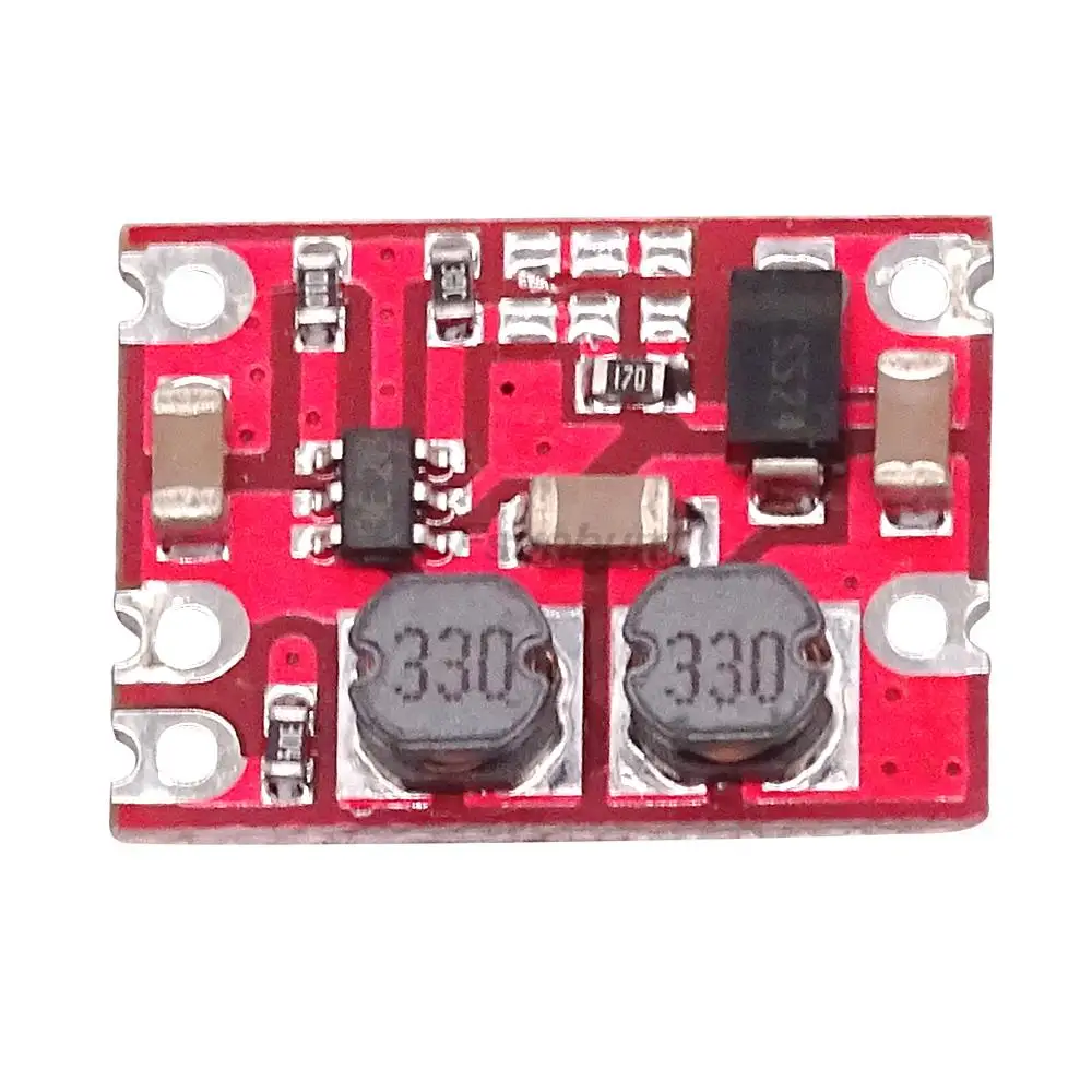

Moin, in meiner grenzenlosen Naivität habe ich einfach folgenden Spannunskonverter auf Ali gekauft.
Hier das Teil in Großaufnahme:
Beim Anschluss an den Akku wird er auch ordentlich warm (also das SS34 Bauteil) aber es scheint nix rauszukommen.
Leider habe ich den tatsächlich schon auf den OBS aufgelötet aber das Volt-Meter müsste doch trotzdem an den Out+/- Kontakten etwas anzeigen, oder?
Schau mal die Polarität an, das ist vermutlich genau in der Gegenrichtung vom OpenBikeSensor. Falls ja ist vermutlich auch die dicke Diode auf dem OpenBikeSensor warm.
Die Platine die du fotografiert hast ist auch nicht, was auf dem Vorschaubild zu sehen ist.
Danke! Tatsächlich ist die Polarität der Out-Anschlüsse umgedreht :grimacing:
Wieder was gelernt :slight_smile:
Ich hatte Probleme ein Schaubild der Platine zu finden, wo die Polarität der Lötstellen zu sehen ist und was in/out ist. Gibt es sowas?
